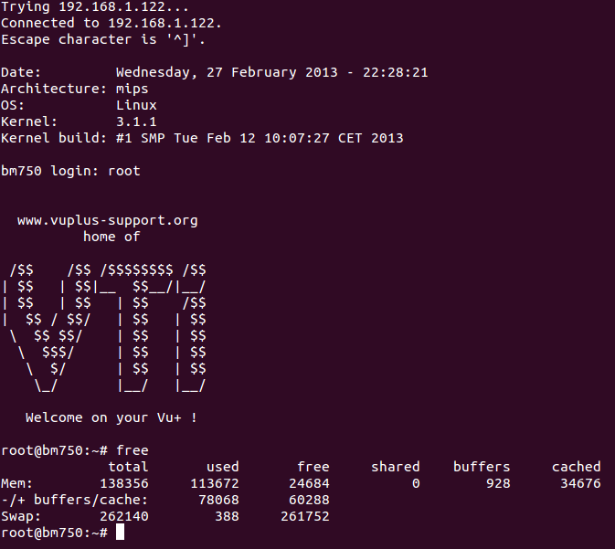

Op je receiver kun je per telnet en ook via menu
te weten komen wat het courante geheugen verbruik is.
bij mijn Ultimo is dat free = + - 300MByte

Zo, na enkele dagen testen, denk ik dat ik er uit ben.
... Met de Swap, géén problemen meer ondervonden betreffende HbbTV.
... Gedownloade en overgezette You Tube clips (of van deze site http://www.luckymedia.nl/luckytv/2010/03/rutte-stemt/),
    nog geen fouten gevonden.
... In "normale" opname´s, af en toe een "ruckeltje" waar mee te leven valt.
Resumé; een Swapfile kan wonderen doen.
