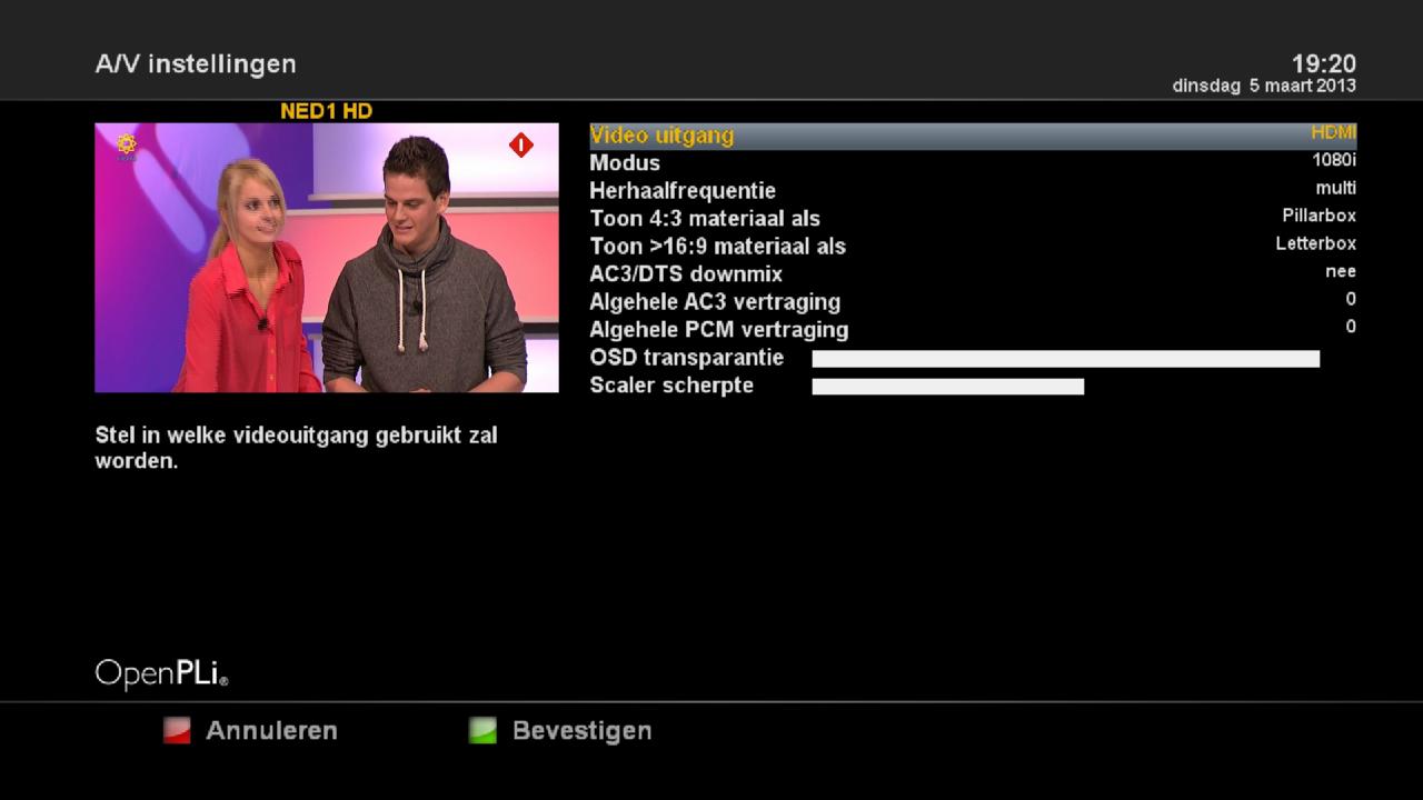

Als ik naar A/V gaat krijg ik:
Video uitgang                    hdmi
modus                                1080p
Herhaalfrequentie              60 Hz
beeldverhouding                  aut.
AC3/dts downmix                  ja
algehele AC3 vertraging         o
algehele PCM vertraging         o
OSD
Scaler
Moet ik hier iets mee?????
als dat je volledige menu inhoud weergeeft dan mis ik iets!
dolby digital default JA
downmix is voor TV die geen dolby digital kan weergeven
die downmix wil je echter niet aan hebben als je via de AVR gaat met het geluid (middels hdmi of middels sp-dif optisch)

Dolby digital default komt er niet in voor
Loop eens door de menu's
ET10000 DVB-C C C C/T 2TB HDD.
SAT ET7000 ET6000  OpenPLI Triax 88 multifeed 4 quad LNBs

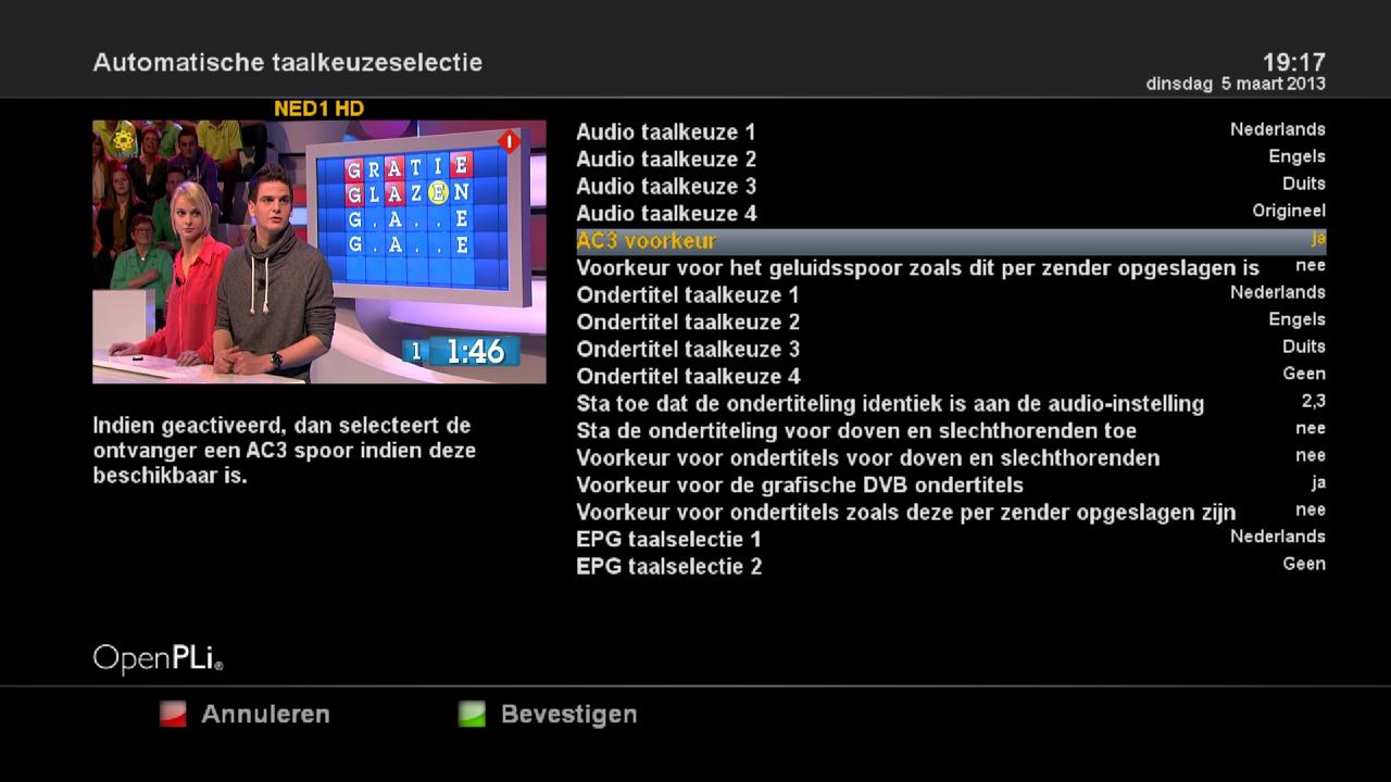

AC3 instellingen zijn voor dolby surround
als je Openpli hebt menu/instellingen/systeem/AV instellingen AC3/DTS downmix nee.
menu/instellingen/systeem/Automatische taalkeuzeselectie AC3 voorkeur ja
