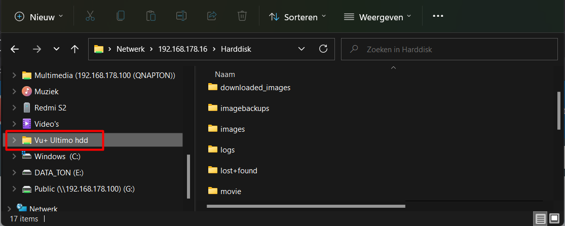

Het allereenvoudigste is simpelweg de tools te gebruiken die Windows standaard bied, DCC, total commander enz. allemaal 'rommel' die je niet nodig hebt.
Ik ga er vanuit dat je de VU+ met een netwerkkabel met je router verbonden hebt?
Je kijkt welk IP adres je VU+ heeft. Klik met de afstandsbediening op Menu>Instellingen>netwerk   IP adres = xxx.xxx.xxx.xxx ?
Dan open je de windows verkenner en vul in in de adresbalk van de verkenner in
\\xxx.xxx.xxxx.xxx (backslash backslash, gevolgd door het IP adres van je VU+ dus) en druk op enter.
Nu zie je als het goed is 2 mappen.
\root
en
\hdd
Klik op hdd, klik op de map movie en daar staan allemaal bestanden met de extensie .ts
Die kan je naar je PC kopiëren en afspelen met een mediaspeler zoals VLC, www.videolan.org
Succes!
Michel

plaatje met windows 11 in de verkenner
