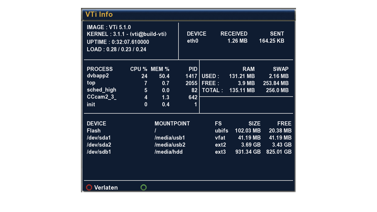

Op het screenshot een overzicht hoe bij mij er alles zo´n beetje uitziet.
Een screenshot van "toon schijfruimte", lukt niet, bestand is te groot.
Met de extra Plugins  CCcam, EPG Refresh, Secondinfobar en Shoot your Screen,
heb ik bij "toon schijfruimte", bij ubi0: rootfs available 20.4M  80%.
Doe ik er de picons van Astra 1 bij, zakt dit al naar 15.1 en vind dit vreemd, want ik vindt
de picons op de HDD, zie **, boven in bericht.
Staan deze dan zowel op HDD als Flash geheugen, hier snap ik helemaal niks van.
