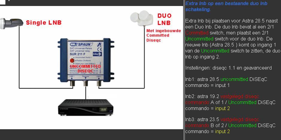

nog makkelijker is een klein schemaatje tekenen en hier als bijlage plaatsen
een duo LNB kan enkel aan een UNCOMMITTED diseqc switch gebruikt worden.

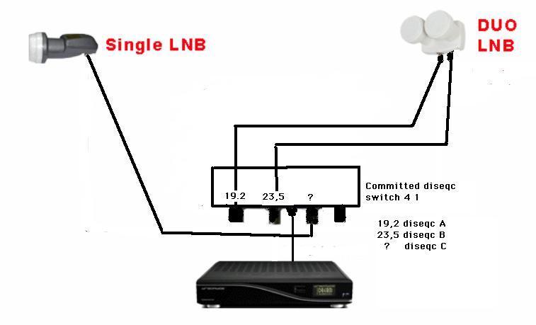

Hoe heb je het lnb menu ingevuld, stel hem in op eenvoudig  ABCD
wel aan sluiten op deze manier foto 1 of foto 2  dat is de beste manier

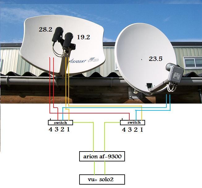

ik zal morgen wel even een foto maken van de situatie met een schemaatje erbij.

Om die duo lnb werkend te krijgen moet er op zowel lijn 1 als lijn 2 een  uncommitted switch tussen.
Dat gaat je meer kosten dan een twin lnb’tje.

Bijgevoegd foto met schema.
Zoals gezegd: ik ben aan het testen met de Solo2 (die zit doorgelust), en gebruik de Arion voorlopig nog voor kijken en opnemen. Daarom wil ik eigenlijk niks aan de schotelopstelling veranderen.
Die duo zit dus op poort 2 van de switch en schakelt zelf ook naar poort 2 voor 23.5 oost. (astra 3)
Als de Solo2 aanstaat schakelt die dus niet, en ontvangt dan dus 19.2 oost. (astra 1)
De config van de Solo2 staat nu op eenvoudig en ABCD.
aangepast door satlutser
Komt dat niet omdat die solo aan de lnb out van je arion hangt?
wat gebeurt er als je die arion er tussenuit haalt, schakelt je solo2 dan wel?
