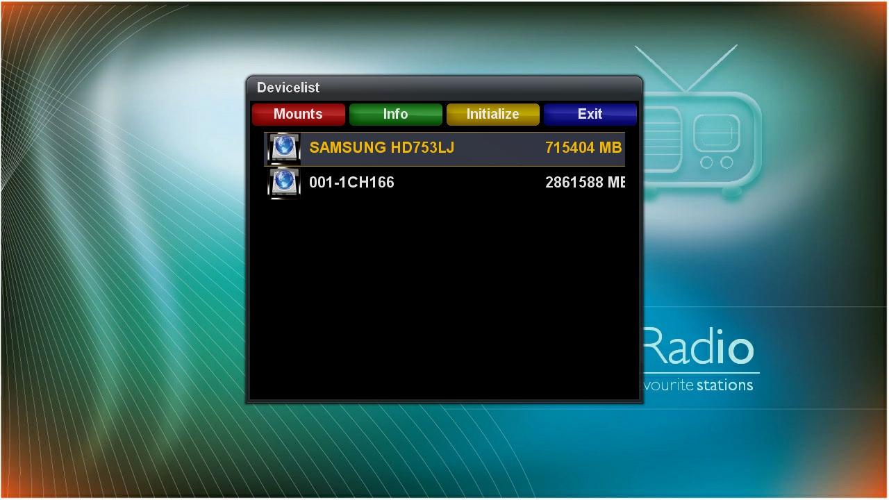

Ik ben inmiddels zover dat ik onder menu> harddisk >  de 3TB ext hdd heb kunnen initialiseren.
alleen verder vind ik hem nergens terug.  Ook apparaatbeheer vind ik niet,  moet ik dat eerst installeren ?
thanx again !
Vu+ Duo  / Gigablue quad / Maximum AMBQ 24 duo-lnb quad /  Triax 88 cm / 2x Philips HDTV Ambilight
Heren,
ik heb de schijf nu zichtbaar onder apparaatbeheer, op welk formaat dien ik deze nu te formatteren / initializeren ?
thx Again !
