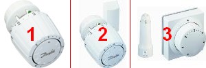

post-36489-0-34336200-1390768430_thumb.jpgJe hebt 3 soorten thermostaatkoppen.
1- de voeler is ingebouwd en de bediening vindt plaats met dezelfde kop
2- de voeler kan extern worden geplaatst, de bediening vindt plaats met de zelfde kop
3- de voeler kan extern worden geplaatst en de bediening is ook op afstand.
zie de plaatjes.
