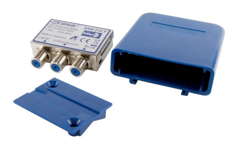

Tja, je weet het niet of de Fte UMS 125 een goede switch is. Dat is altijd een risico als je zoiets koopt. Het is net als met coaxkabel. Soms wordt een bepaald merk en type door een verkoper als geweldig aangeprezen totdat je er achter komt dat de zowel de middenader als de vlechtmantel uit verkopert ijzerdraad bestaat wat zo aan de magneet blijft hangen.
Als je een Spaun SAR 212 WSG koop, weet je zeker dat je een uitstekende switch hebt.

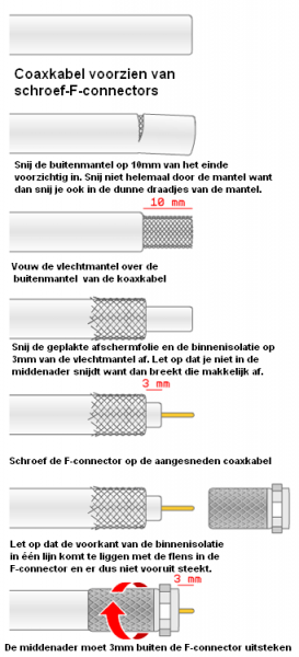

Wat is het probleem met deze switch.? Een storing kan ook uit de bedrading voort komen.
Een slecht of verkeerd gemonteerde F connector lijkt mij eerder voor de hand te liggen als een slechte switch.

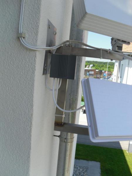

Goedemorgen Johan45,
Ik heb nu twee selfsat schotels hangen één voor 19 anderen voor 23.De eerste dagen ging het goed. Daarna viel het beeld een paar maal weg. Dat na het schakelen tussen 19 en 23 .Als ik keek bij antenne instellingen in het menu was er totaal geen signaal, niet op 19 en niet op 23.Ik kan me voorstellen als
één schotel niet goed staat het beeld weg valt,maar op beide schotels ??. Heb de  schakelaar er tussenuit gehaald en direct verbonden met de ontvanger
via een koppelstuk. Dat op beide schotels gedaan. Best wel een goed beeld ondanks ca. 80%, beter krijg ik het niet, ben daar tevreden mee.Gisteren
hadden we hier ( Zwitserland ) onvoorstelbaar harde regen maar het beeld is niet weggevallen. Daarom denk ik dat de schakelaar niet goed werkt.
Teruggeven gaat niet, heb hem mee uit Spanje meegebracht en hij koste ook niet alles. Had wel foto's mee willen sturen van de opstelling van de
schotels,maar ik weet niet hoe je dat moet doen.
Groet,Lutine.

Ik vermoed wel dat je switch defect is als ik lees hoe je te werk bent gegaan.

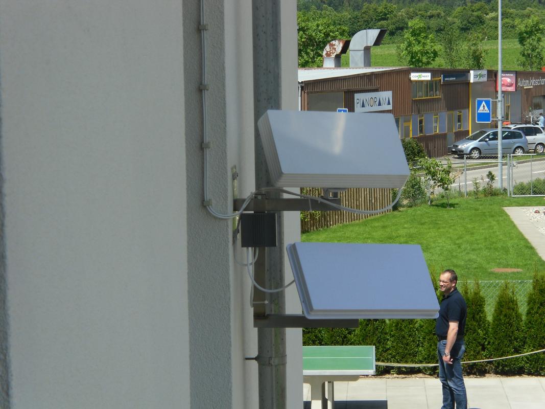

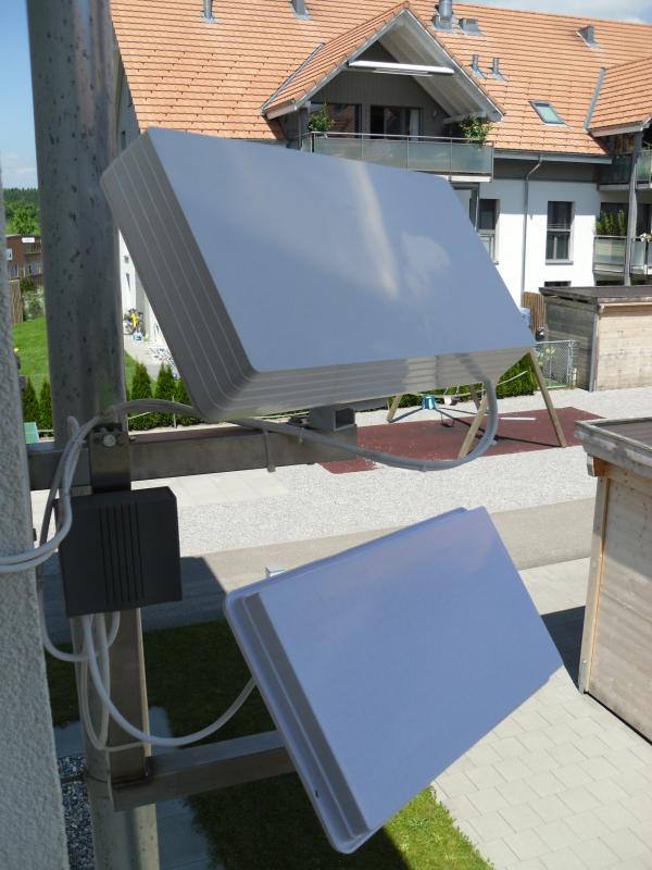

Hola,
De schotels die ik gebruik zijn van het merk ,,Selfsat''    Ze hangen boven elkaar aan een door mezelf gemaakte roestvrij
stalen beugel. De bovenste,  H 10 D2 , de onderste, H 30 D2.  De H10D2 is ca. 3 jaar oud en H30D2 is nieuw. Elk kunnen ze
twee gebruikers aan. De oude H10D2 gebruik ik voor Astra 1 waarvan één aansluiting naar de slaap kamer gaat,daar wordt
in de regel toch alleen naar Duitse zenders gekeken. De anderen  aansl .samen met de aansl.Astra 3 van de H30D2 naar de
schakelaar en van daar naar de woonkamer.
Kunnen jullie me even vertellen hoe ik een foto kan sturen.Dan heb je een idee hoe ik het gedaan hebt.

Beste Tonskidutch
Wat ga je me nu vertellen dat een vlakantenne een multifeed schotel is? Echt niet. Hij hoeft toch helemaal niet te schakelen tussen verschillende satellieten. Hij kan slechts op één satelliet afgesteld worden. Er kan dus een gewone diseqc-switch gebruikt worden en dat hoeft helemaal geen uncommitted switch te zijn. Heeft die twee aansluitingen, dan heb je twee diseqc-switches nodig.
aangepast door Sprietje

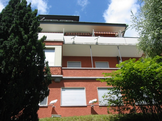

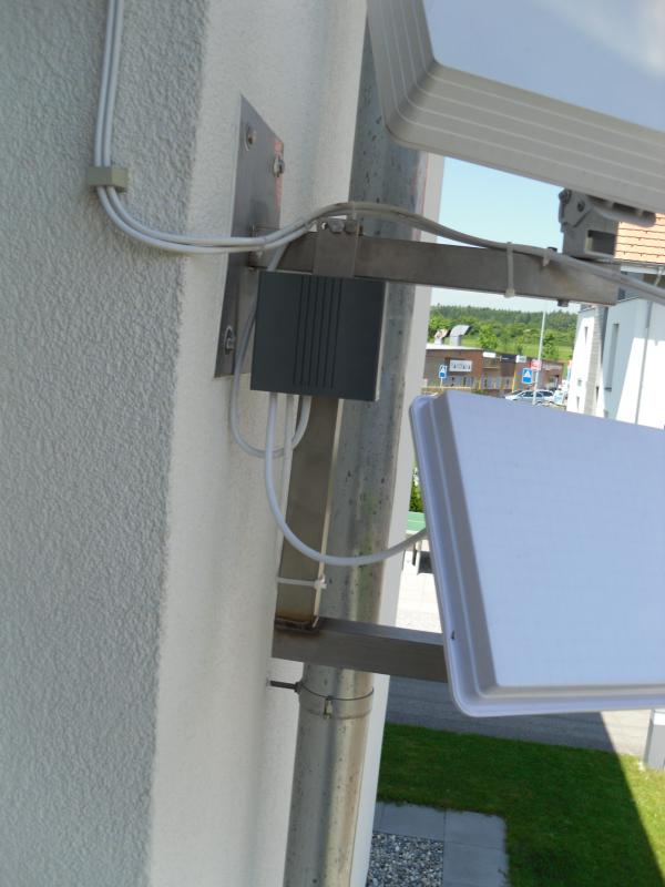

Hola,
Ik geloof dat het gelukt is.... De twee kabels op de muur daarvan gaat er één naar de slaapkamer en de anderen naar de woonkamer.
Hoop dat het jullie goedkeuring kan weg dragen.
Dat is dan opgelost, je kan er twee decoders op aansluiten voor een tweede TV eventueel maar dan heb je ook twee keer een switch nodig.
Je kan dus een "gewone" switch gebruiken.
Ik moet wel toegeven dat ik liever een flatgebouw met selfsat schotels zie dan een met de toch wel lelijke offsetschotels.
