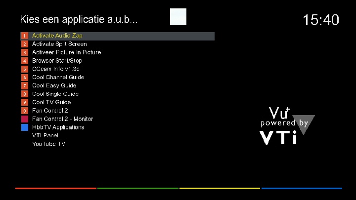

Als je nu zoals Jan72 al schreef lang op de blauwe toets drukt dan zal het beeld moeten krijgen zoals te zien is in de bijlage.
Als je daarna op de blauwe toets drukt dan zie je de zender die op dat moment actief is.
Klik nu op OK en an verschijnt rechts onder de rode knop.
Als je nu op de rode knop drukt start Uitzending Gemist, ook al is de rode knop door Cool TV Guide bezet, zo net zelf getest.
