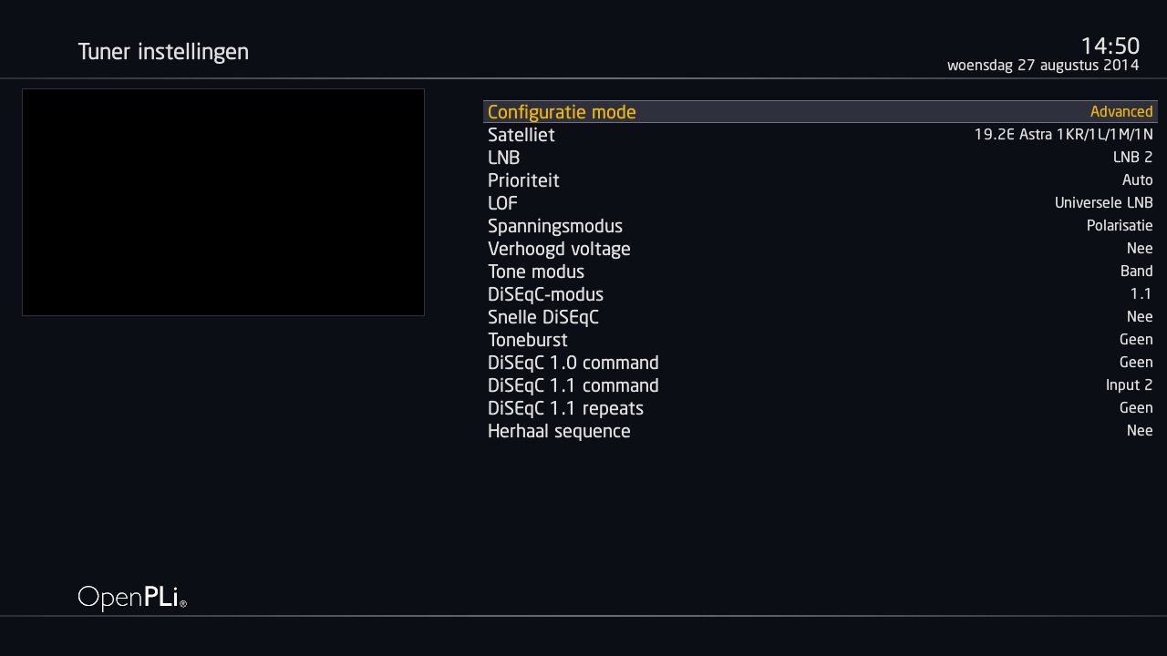

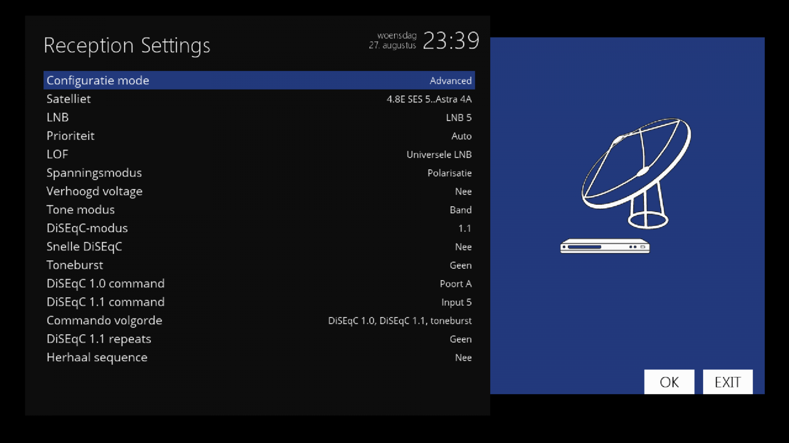

Ik heb sinds gisteren een wavefrontier T90 aangeschaft, nou krijg ik hem met openatv 4.2 niet aan de praat.
Heeft iemand een screenshot toevallig hoe ik dit kan instellen?
Als ik een kabel rechtstreeks de lnb inplug heb ik wel beeld, maar via de switch niet, de switch staat op diseqc 1.1 ingesteld.
Ik heb hem nu zo ingesteld, maar geen beeld.

Even op mijn vorige post te reageren, het ligt aan de lnb's, ik heb Inverto Ultra Quattro LNB Black besteld ipv Inverto Ultra Quad LNB
De QUATTRO is schijnbaar alleen voor multiswitchen, en die heb ik niet, ik krijg alleen met een meter op de H/L aansluiting op de LNB beeld, de rest van de aansluitingen op LNB dus niet.
Morgen maar even de goede bestellen
Met bovenstaande instellingen had ik dus beeld na ik de kabel had omgestoken.

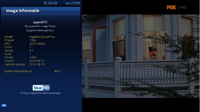

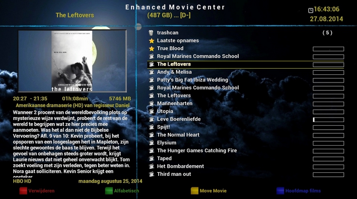

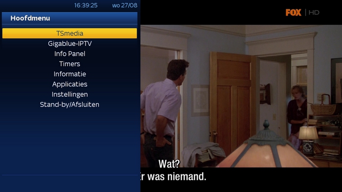

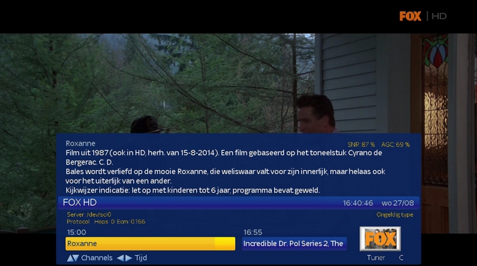

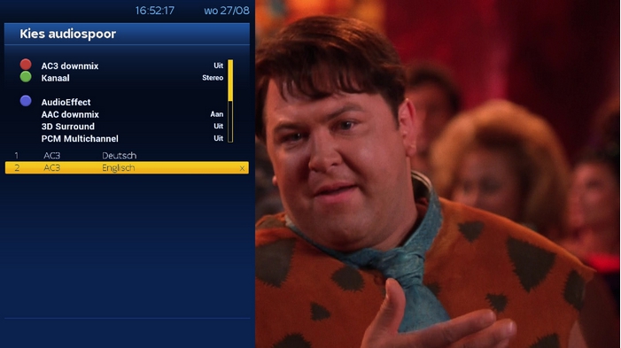

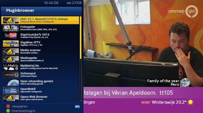

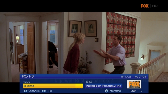

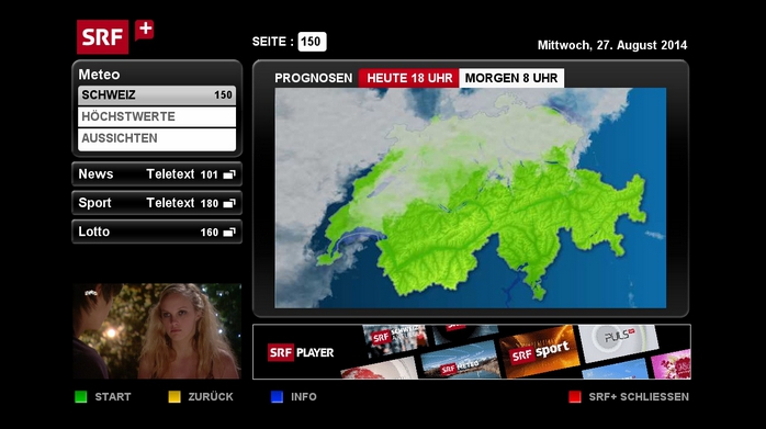

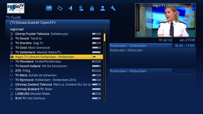

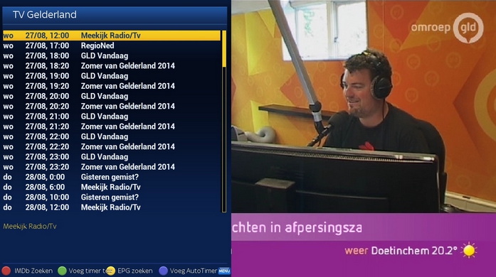

Ik had eerst een DM8000 en moest na veel OpenPLI jaren overstappen naar een ander image, omdat deze Dreambox niet meer ondersteund wordt. In mei heb ik een Gigablue Quad Plus gekocht en dat blijkt een waardige opvolger voor de DM8000. Deze ontvanger wordt door OpenPli niet ondersteund, maar inmiddels heb ik al redelijk veel plezier met het OpenATV image. Hieronder wat screenshots van OpenATV 4.2 in combinatie met de Blue skin.

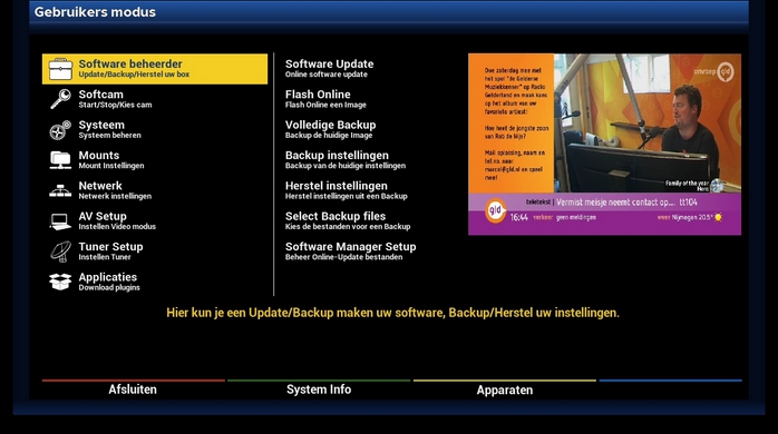

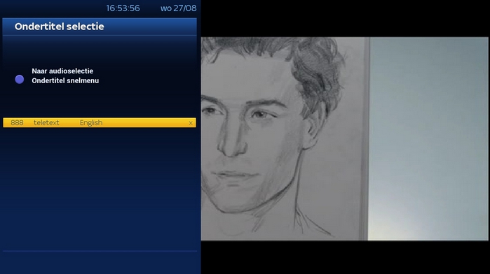

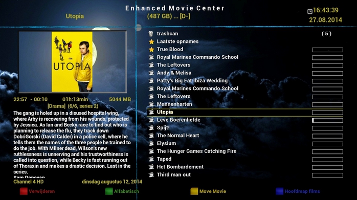

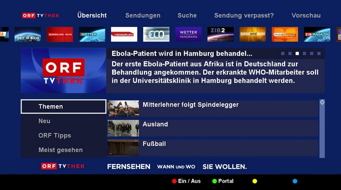

En hier zijn de resterende screenshots...

Heb je het wel goed ingesteld?
Voor mijn T55 staat het anders namelijk..
Ik werk met gewone quads...

Ik had ook op het internet gezocht naar instellingen, maar dat zag er net even wat anders uit, ik zie dat je bij Diseqc 1.0 command Poort A hebt ingevuld zodat je de Commando volgorde kunt invullen naar wens.
Dat had ik ook, maar kreeg er nog geen beeld op, ook de switch had ik op 1.0 gezet, maar kreeg alsnog geen beeld, daarna heb ik de switch op 1.0 en 1.1 gezet, maakte nog niks uit, het ligt gewoon aan de lnb's, want toen ik de connector op die ene uitgang plaatste waar ik mijn satlink op aangesloten had, had ik ook meteen beeld met mijn instelligen hier boven.
Vandaag komen de goede lnb's binnen, en dan kan er er meer over vertellen

@dreeke: wat zijn die srf en orf screenshots? Ken ik helemaal niet....
