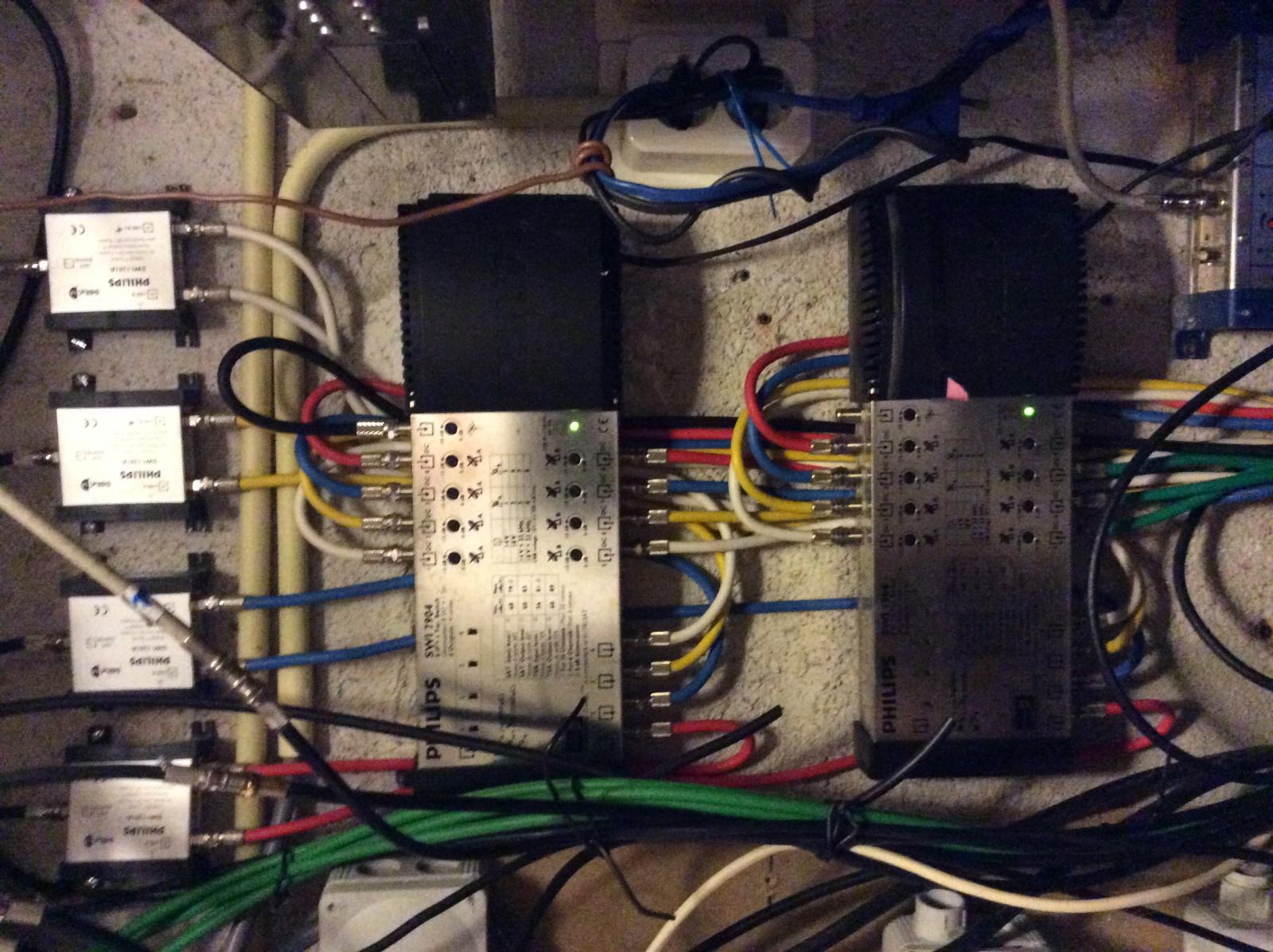

Bijgaand vind je een foto van de switches binnen aan

Dit is de foto van de switches
Ik heb dus 2 switches waarop 3 LNB's en 4 aansluitpunten in mijn huis
Geeft dit voldoende informatie?
