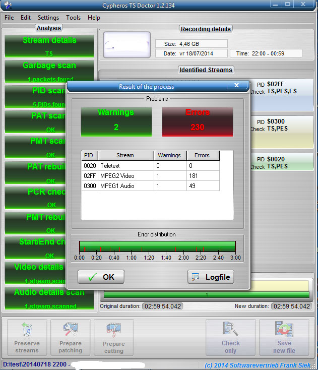

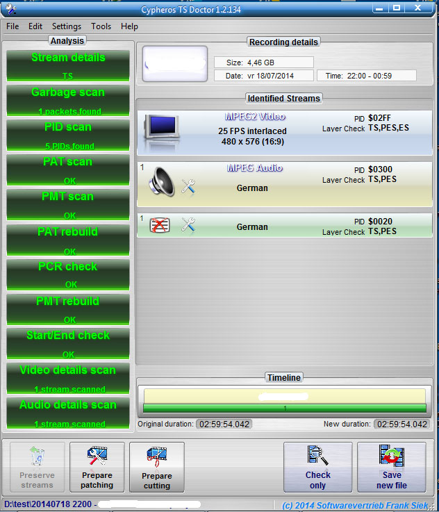

Beste,
ik heb gestoeid met ts doctor zonder licentie.
Ik start ts doctor,en open een ts file.Links zie je dan van alles,en dit komt groen.
zie bijlage 1.
Dan klik ik op check only,en dan heb ik fouten,zie bijlage 2.
een foutlog kan je zien in bijlage 3.
Maar ik vraag mij af,of je een ts bestand met fouten kan herstellen,en hoe,ik begrijp het niet zo goed?
Of moet je daarvoor de betaalde versie hebben?
Wie kan mij een beetje op weg helpen aub?
Alvast bedankt.
ts fout.pdf
Ziet er naar uit dat er op specifieke plekken kopieer fouten ontstaan. Of dit komt door de NAS of de VU kun je het best een nieuwe opname maken op een USB stick of externe HDD. Liefst groter dan 4Gb. Probeer die dan eens via de VU terug te spelen. Gaat dat goed dan is het probleem aan de NAS of het netwerk. Gaat het daar ook mis dan is het de VU. Denk echter je NAS/netwerk.
Dan moeten er fouten zijn ontstaan bij het overzetten,want bijna alle films worden eerst op de interne disk opgenomen en nadien overgezet.Maar zal een paar eens opnemen,en via het netwerk rechtstreeks controleren,of kan ik onterecht fouten hebben,door een niet perfect netwerk?dus 100% op vu,maar doordat ze via ts doctor door het netwerk gecontroleerd zijn toch fouten geven?
