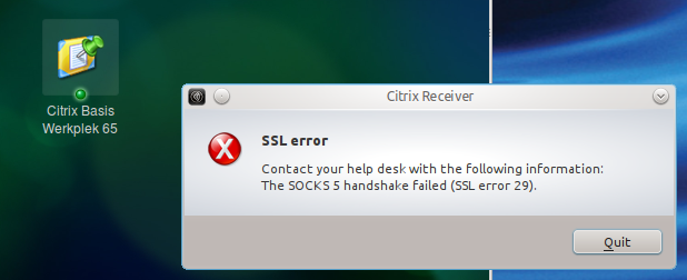

Met Kubuntu kan ik middels Firefox al maanden inloggen middels Citrix op de server van mijn werkgever.
2 weken terug kreeg ik de foutmelding SSL error 29.
Ik heb het toen met Google Chrome geprobeerd (wat eerder niet lukte) en dat ging één
keer goed.
Nu krijg ik met beide dezelfde foutmelding.
(met w8 lukt het overigens wel met Chrome)
Wie kan hier een richting tot zoeken aangeven of weet wellicht de oplossing?
Dit is de complete foutmelding;

ik doe een wilde gok. Jij hebt destijds met het kopieren de ca certs van de mozilla folder naar de ica folder gekopieerd. Inmiddels iser een certificaat wat gebruikt wordt vervangen omdat de geldigheid was verlopen. Normaal gesproken pakt je browser dat gewoon op en download het certificaat en zet deze in de certificate store van firefox. Echter, zodra jij hebt ingelogd op de portal site van je werkgever en op de desktop klikt wordt er een *.ica file gedownload en zal de citrix receiver ook een secure verbinding willen opbouwen. Echter, deze zal de het oude certificaat gebruiken, en dat komt dan niet overeen.
Als je de citrix receiver hebt geinstalleerd met het deb pakket vanaf de citrix website dan staat ie in /opt/Citrix
je kan dat checken door in te loggen en je filemanager starten en bladeren naar /opt/Citrix. Als hij daar staat kan je in /opt/Citrix/ICAClient/keystore/cacerts de certificaten zien die je receiver kent.
je zou de castore van firefox kunnen kopieren naar deze folder door
sudo cp /usr/share/ca-certificates/mozilla/*.* /opt/Citrix/ICAClient/keystore/cacerts/
Wellicht dat het dan wel werkt?

Heel bizar ik krijg met de door jou voorgestelde actie
163 regels met als laatste in iedere regel ".crt’ zijn hetzelfde bestand"
En toch.... werkt Citrix met Firefox weer.
Ofwel, toppie en bedankt.

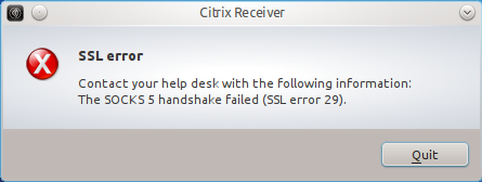

Het gaat toch weer fout. Ik heb jouw tip van de vorige keer herhaald
maar nu geen resultaat, althans, deze foutmelding weer;
