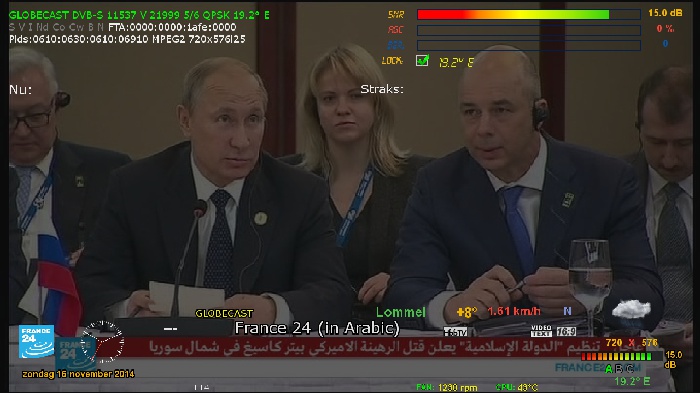

Vanochtend zapte ik even door de fastscanlijst van CD. Hierbij kwam ik ook terecht bij France 24 Arabic (of het bovenliggende kanaal in de lijst. Niet bepaald een zender die ik gericht op zal zetten.
Echter na een aantal seconden crashte mijn Vu+ Duo box met het bekende groene sorry scherm en herstarte. Echter iedere herstart leidde na enkele seconden tot een nieuwe crash, ook na handmatig geheel uitschakelen van de box.
Enige mogelijkheid om de box weer aan de praat te krijgen was antennekabel los, box herstarten, zappen naar ander kanaal (uiteraard met de foutmelding kan niet afstemmen) en vervolgens de coax er weer in.
Omdat de box ruim 2 meter hoog staat (slaapkamer) maar geen herhaling gedaan, maar kan een zender tot het crashen van een ontvanger leidden? Beeld en geluid waren die paar seconden dat het werkte wel normaal.
