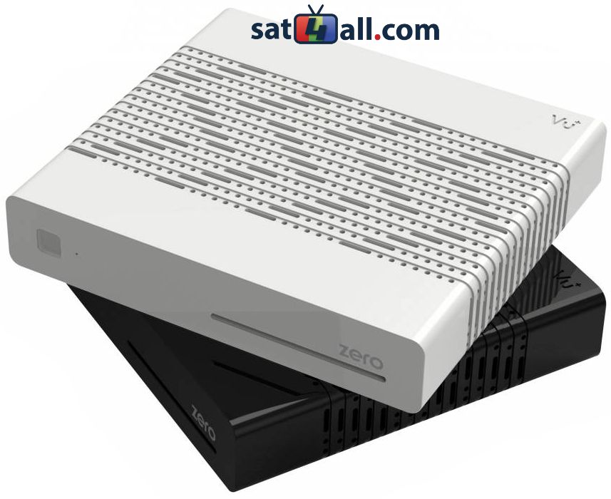

Via distributeur ***geen-reclame*** uit Groningen bereikte ons het kleinste model uit de Vu+ stal, de 'Zero'.
Het betreft hier een uitzonderlijk kleine HD receiver met een enkele DVB-S2 tuner voor satellietontvangst. Met het formaat van slechts 160x145x30mm behoort de Zero tot de allerkleinste receivers die ons testlab heeft bereikt. Mede gezien het formaat is de uitrusting niet spectaculair en daarom lijkt Vu+ zich met dit model vooral op de slaapkamer te richten.
Het door ons geteste exemplaar is de zwarte uitvoering, maar de Zero is ook leverbaar in 'Apple - wit', waarbij ook de afstandsbediening gelukkig wit is ;)

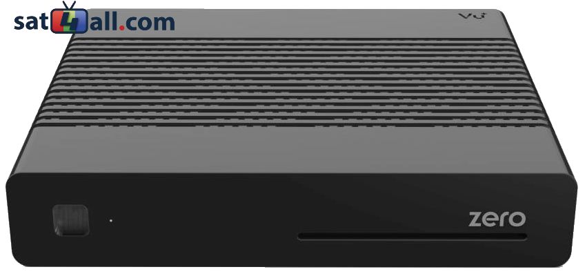

Aan de voorzijde van de Zero bevinden zich slechts een kaartlezer, status-led en een IR oogje.

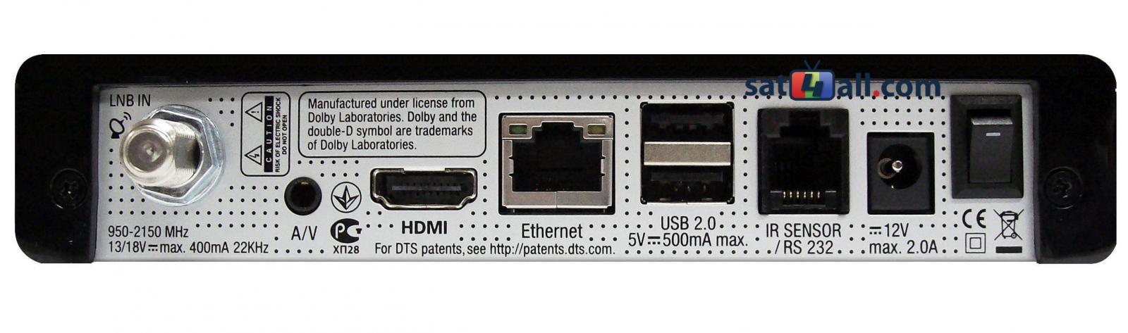

Ook het aantal aansluitmogelijkheden op de achterzijde heeft men geminimaliseerd. Zo tref je hier de LNB aansluiting, A/V uitgang (mini-jack), HDMI, ethernet (10/100mbit), 2 x USB 2.0, het aansluitpunt voor de IR sensor,netvoedingsaansluiting en de aan/uit schakelaar aan.

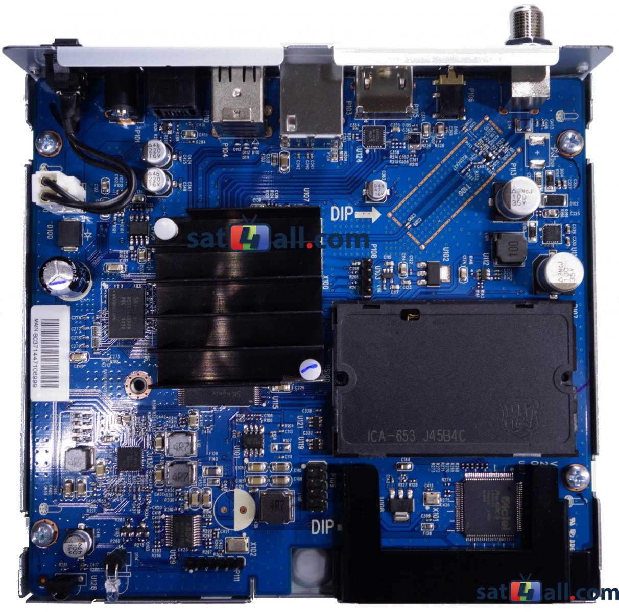

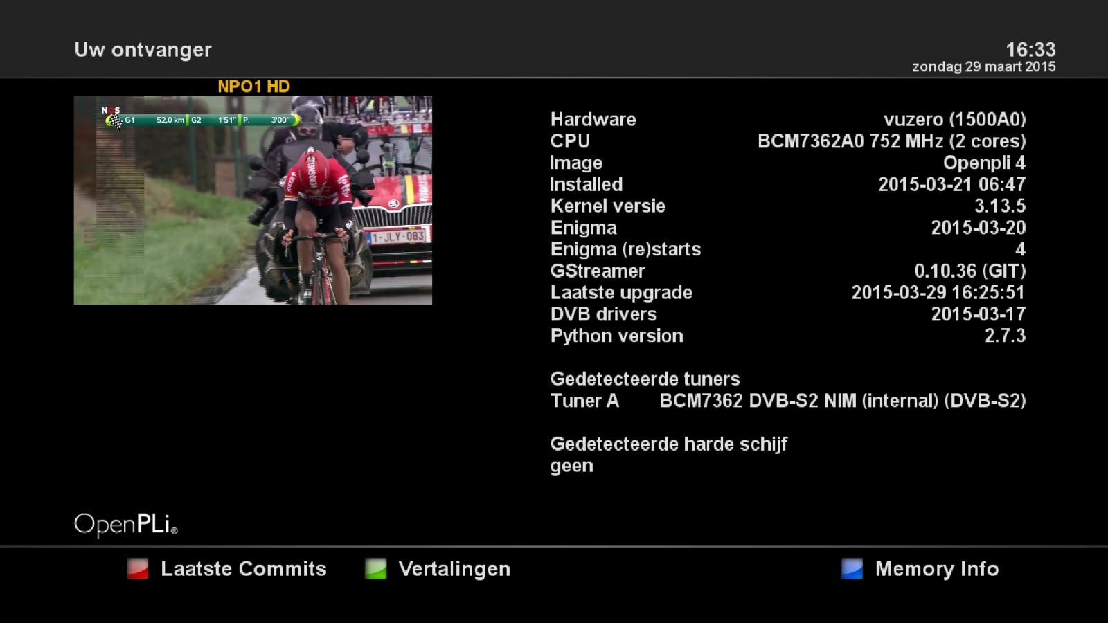

De Zero beschikt over een Broadcom BCM7362 752 MHz Single Core, Dual Thread Cpu, 512MB RAM en 256MB NAND flash. Met deze specificaties schaart de Zero zich in ongeveer hetzelfde clubje als de Xtrend ET7000, Mutant HD1100 en Formuler F3.
De behuizing is grotendeels vervaardigd uit kunststof. De bodemplaat en achterzijde zijn uitgevoerd in staal. Helaas ontbreekt een stand-by toets en moet de Zero het stellen zonder een optische digitale audio uitgang. Het geheel zit wel prima in elkaar en de interne hardware is van goede kwaliteit voor een product in deze prijsklasse.

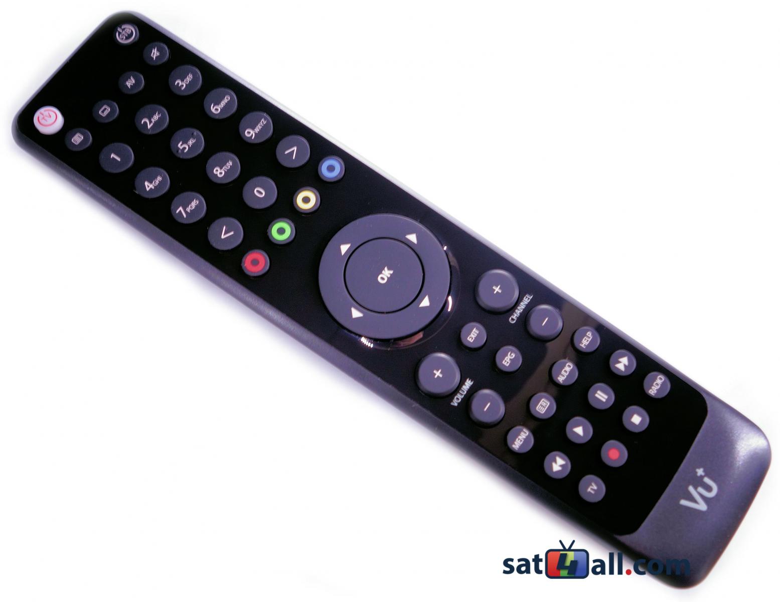

De bijgeleverde afstandsbediening is van prima kwaliteit. Over het algemeen is deze prettig in de bediening, echter een tweetal (veelgebruikte) knoppen zijn naar onze mening wel wat onlogisch geplaatst.
Wij testen de Vu+ Zero met OpenPli 4. De Zero boot in 40 seconden en behoort hiermee tot de vlottere 'booters'. De bediening verloopt redelijk vlot, al merk je wel dat de (duurdere) receivers met 1300Mhz dual core chipset aanzienlijk sneller zijn.

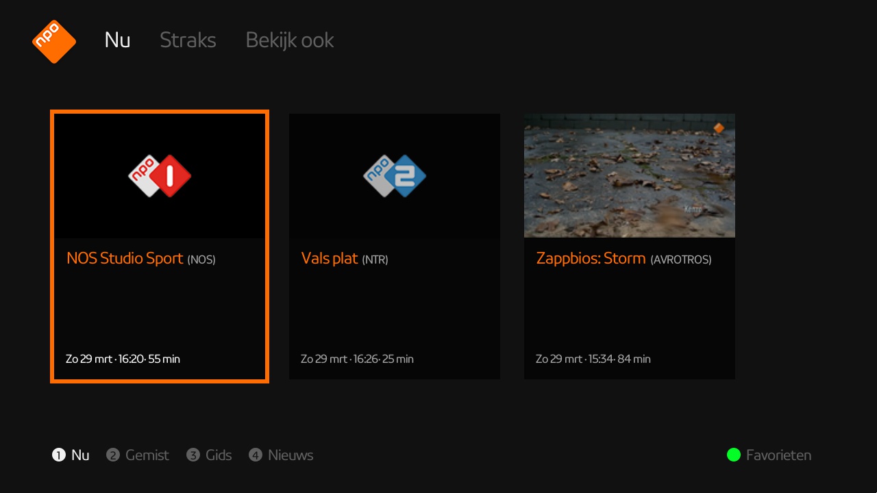

Mits je eerst de OpenOpera plug-in installeert en enigma2 herstart, werkt HBBTV op de Zero ook prima. Dat maakt het mogelijk op de Nederlandse publieke omroepen en diverse Duitse zenders gebruik te maken van interactief content, zoals 'Uitzending gemist'.

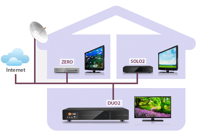

Omdat de Vu+ Zero overweg kan met vele op Enigma2 gebaseerde images en het gebruik daarvan vrijwel gelijk is aan andere vergelijkbare receivers, gaan we daar verder niet in detail op in.
Zoals in bovenstaande tekening te zien is, kan de Vu+ Zero via het thuisnetwerk prima gebruik maken van andere op enigma2 gebaseerde receivers. Het is zo mogelijk opnames die in de woonkamer zijn gemaakt in de slaapkamer met de Zero af te spelen. Maar ook kan de Zero gebruik maken van de CanalDigitaal smartcard die zich in de receiver in de woonkamer bevindt.

De AB kwam me erg bekend voor. Is exact dezelfde als die van de VU duo en hij bevalt me net als de Duo al vele jaren bijzonder goed.

Niet helemaal, bovenaan de AB zijn wat functies
verwisseld, oa de mute, aan/uit en "end" toets.
