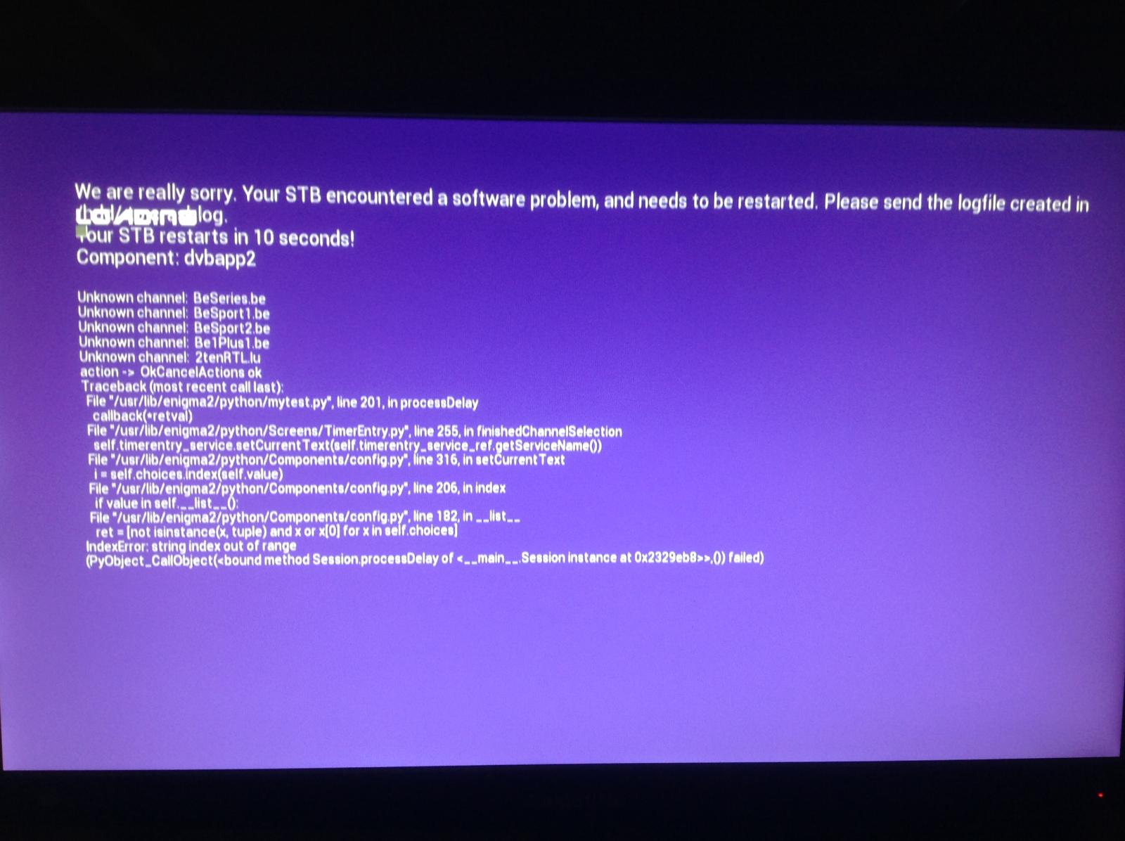

Ik had bij het vorige bericht zo'n crash log meegezonden. Inmiddels heb ik een foto kunnen maken:

Had iets gelijkaardigs, het kwam door een skin, opnieuw geflasht, en ja loopt terug als een lier.

Ik heb het vermoeden dat de fout meegekomen is nadat ik na installatie een backup terug heb gezet.
Sorry, had de bijgevoegde crashlog over het hoofd gezien. :(
Zoals Tripleboy al opmerkt, gewoon opnieuw flashen en dan zonder de backup terug te zetten.
Is even iets meer werk maar waarschijnlijk wordt daarmee het probleem ook verholpen.
in kombinatie met het zenderlijstje als we precies kijken crasht de skin
een kutlijst dus.
mocht je de professional of expert settings niet inschakelen kan dergelijke ook gebeuren...
maar hier is het toch echt de zenderlijst

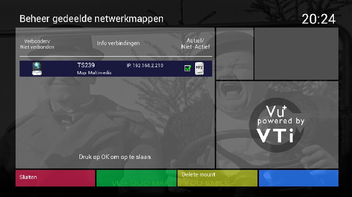

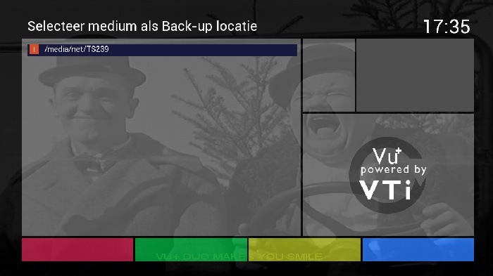

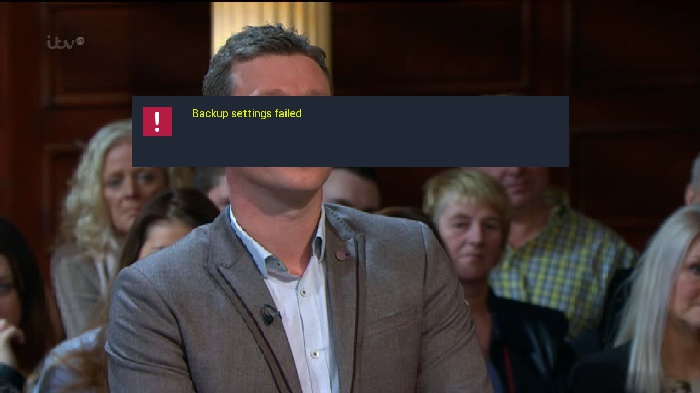

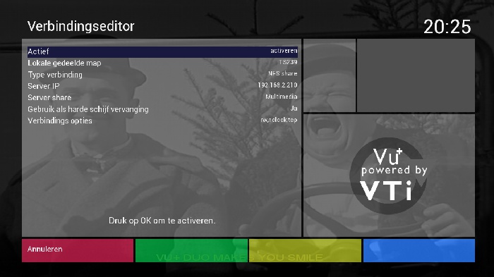

Ik kan met 8.2 geen backups meer maken. Ik mount een nas disk met nfs als harddisk vervanger, en als ik op backup settings klik krijg ik deze popup:
Rare is dat de eerste optie (backup installed plugins kies) dan werkt dat wel. Uiteraard heb ik als doel de harddisk vervangende nas mount opgegeven, en daar kan ik op schrijven, want opnames maken gaat prima.
Iemand een idee?

  • Moderator
Uiteraard heb ik die folder geselecteerd, en kan ik wel opnames maken. Ik ga er nog wel es naar kijken, dank voor de melding dat het wel werkt.
