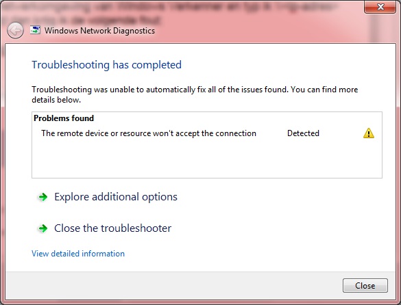

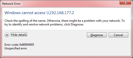

De hostnaam verschijnt niet meer in netwerkomgeving van Windows Verkenner en typ ik \\192.168.177.2 of \\192.168.177.2\root of \\192.168.177.2\hdd dan krijg ik de volgende fout:
Klik ik dan op Diagnose dan zie ik het volgende:
Het is dus iets met het niet accepteren van de gebruiker, maar hoe stel ik dan in wie er wel of niet toegestaan zijn? Volgens mij maakte dat in het verleden niets uit.
