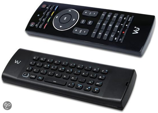

Ik heb voor mijn VU+ Duo2 een VU+ QWERTY afstandsbediening gekocht.
Jammer zit er geen handleiding bij.
Het lukt niet om het qwerty toetsenbord te gebruiken.
Als ik een paar keer op en toets druk blijft de witte LED op de ontvanger branden en gaat pas uit als ik de ontvanger herstart.
De functietoetsen aan de ander kant van de afstandbediening werken wel goed.
het toetsenbord op de rugzijde van de Ultimo zijn afstandbediening is enkel bedacht voor het Opera webbrowsertje
inderdaad pover uitgevoerd maar een leuk idee destijds als eerste Internet box
een en ander werkt echter wel hoor
maar het ligt misschien aan de firmware en de applicatie
en als intermediair ook aan de skin ondersteuning

Ik heb ontdekt dat het qwerty toetsenbord niet werkt onder Open PLi.
Met een VU+ Black hole 2.1.6.1 image werkt hij wel.
Volgens het forum van Open PLi is het een driver probleem.
Het liefste gebruik ik Open PLi omdat ik op mijn ontvanger cabelscan gebruikt voor Ziggo.
Ik heb mijn ontvanger zo ingesteld dat ik samen naar de schotel en de kabel kan kijken.
Black Hole vind ik minder gebruiksvriendelijk met te veel extra's wat je als gewone gebruiker toch niet gebruikt.
De optie Cabelscan heb ik nog niet bij Black Hole ontdekt.
