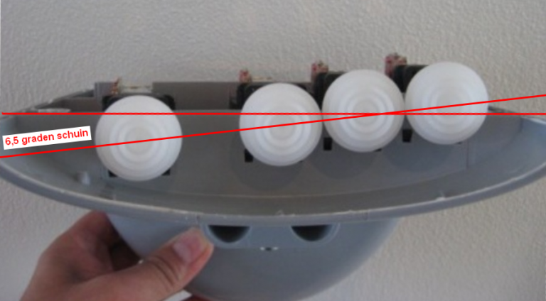

In Rotterdam bijv. moet je er voor zorgen dat de mast van de Multytenne 3,5 graad schuin naar het oosten is gekanteld. Doe je dat niet, dan zul je de Hotbird zwak ontvangen.

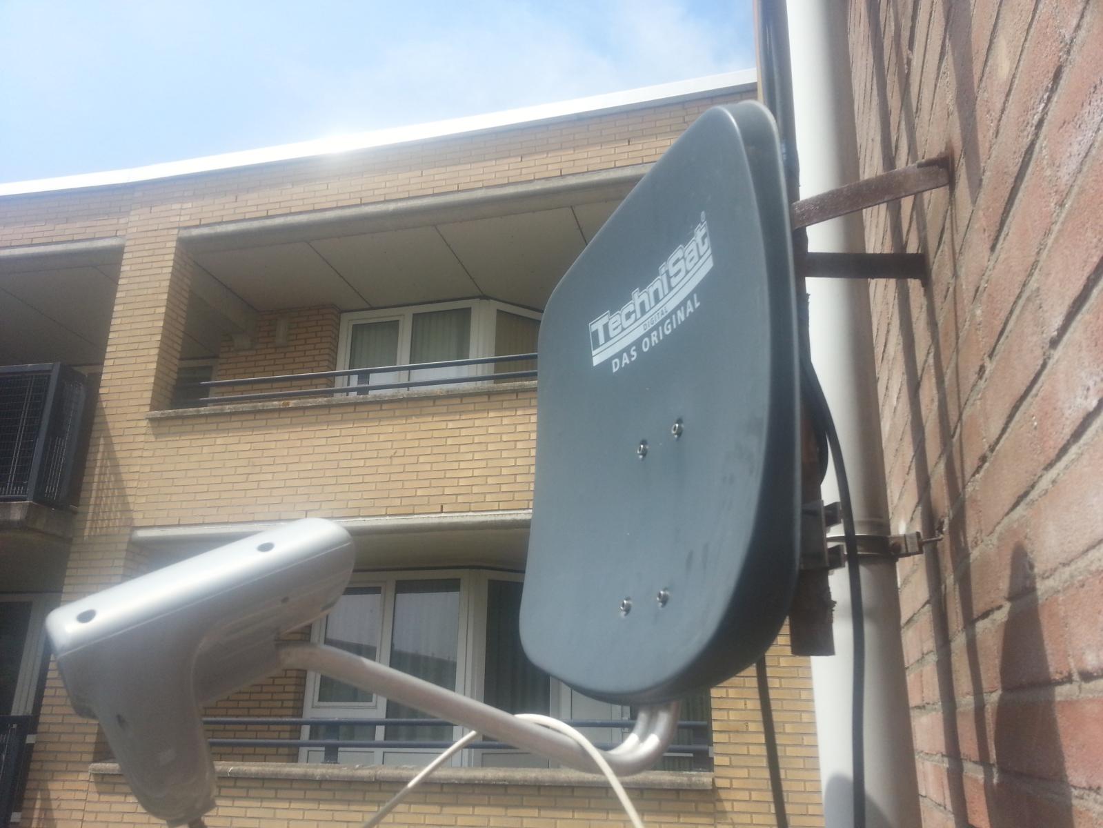

Schuin zetten gaat niet zit met 2 klemmen aan een buis vast en die buis zit weer met 2 van die 3 poten vast gemonteerd op de muur.

Ach, er zijn zoveel manieren om een buis een paar graden naar het oosten te laten kantelen dat er zeker een bij is die je kunt gebruiken.
Hoe zit die mast van je precies bevestigd?

Tjonge wat een beugel voor zo'n klein schoteltje. Je zou één van de beugels opzij kunnen zetten zodat de mast schuin komt te staan maar het lijkt me nog verstandiger een muurbeugel te nemen die je 3,5 graden schuin monteert. Dat is een stuk netter als die roestige beugels nu.
Een aluminium hoekbeugel koop je al voor €8,- in Nederland.
Is een oude buis van ongeveer 11mtr uit de amateur tijd kan er niet af te gevaarlijk.

Nou, dan zet je hem toch niet op die pijp en plaatst gewoon een hoekbeugel.
Maar het hoeft niet hoor. Je mag hem ook gewoon recht zetten en dan ontvang je de Hotbird een stuk minder.
Ik heb het idee dat je er niet veel zin in hebt om die lelijke pijp weg te halen want wat is daar nu gevaarlijk aan?
Je kunt eventueel de bouten van de muurbeugels los draaien, de pijp tot op de grond laten zakken en dan het stuk onder de onderste muurbeugel afzagen of met de slijptol afslijpen. Na een paar keer is de mast ook weg.
