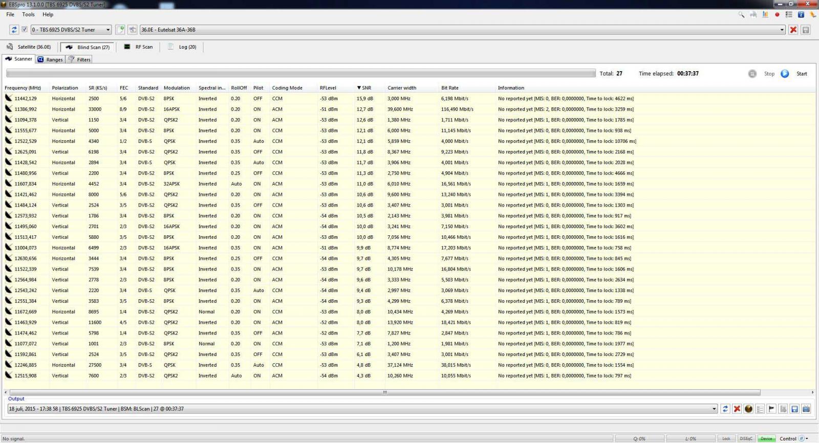

Nou , ik heb speciaal even een blindscan uitgevoerd met de TBS 6925 kaart met EBS Pro. Hiermee bekom je de juiste coördinaten die nodig zijn om handmatig af te stellen. Op lyngsat kun je even controleren welke zenders.
De coderingen in ACM zijn multistream , kijk dus enkel naar de CCM coderingen.
De lijst heb ik gesorteerd naar ontvangst in db , op deze manier kan je makkelijker de sterkste tp's zien.
Idd. Rustavi2 zit op 11484 V 2524.
