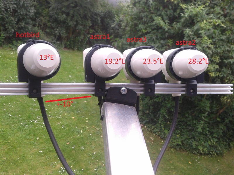

heb je de lnb beugel ook ongeveer 10°schuin staan
op welke lnb heb je de schotel uitgericht

Lnb beugel hangt naar rechts helemaal naar onder tot dat hij niet verder kan. Ik zie wel dat ik een iets andere rail heb die 3 gleuven als op de foto zitten bij aan de bovenkant kan namelijk niet anders. Uitrichten heb ik zowel op astra 1 als op astra 3 gedaan, heb ik astra 1 vind hij de 3 niet en anders om ook niet de rest pakt hij wel.

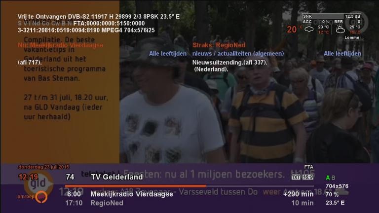

Volgens mij is het probleem opgelost, ik heb signaal en beeld op astra 1 en 3, wat blijkt nou wat ontvanger had geen zenders van de astra en blijkbaar als ik verschillende scan modes gebruikt vind het meer of minder zenders.
