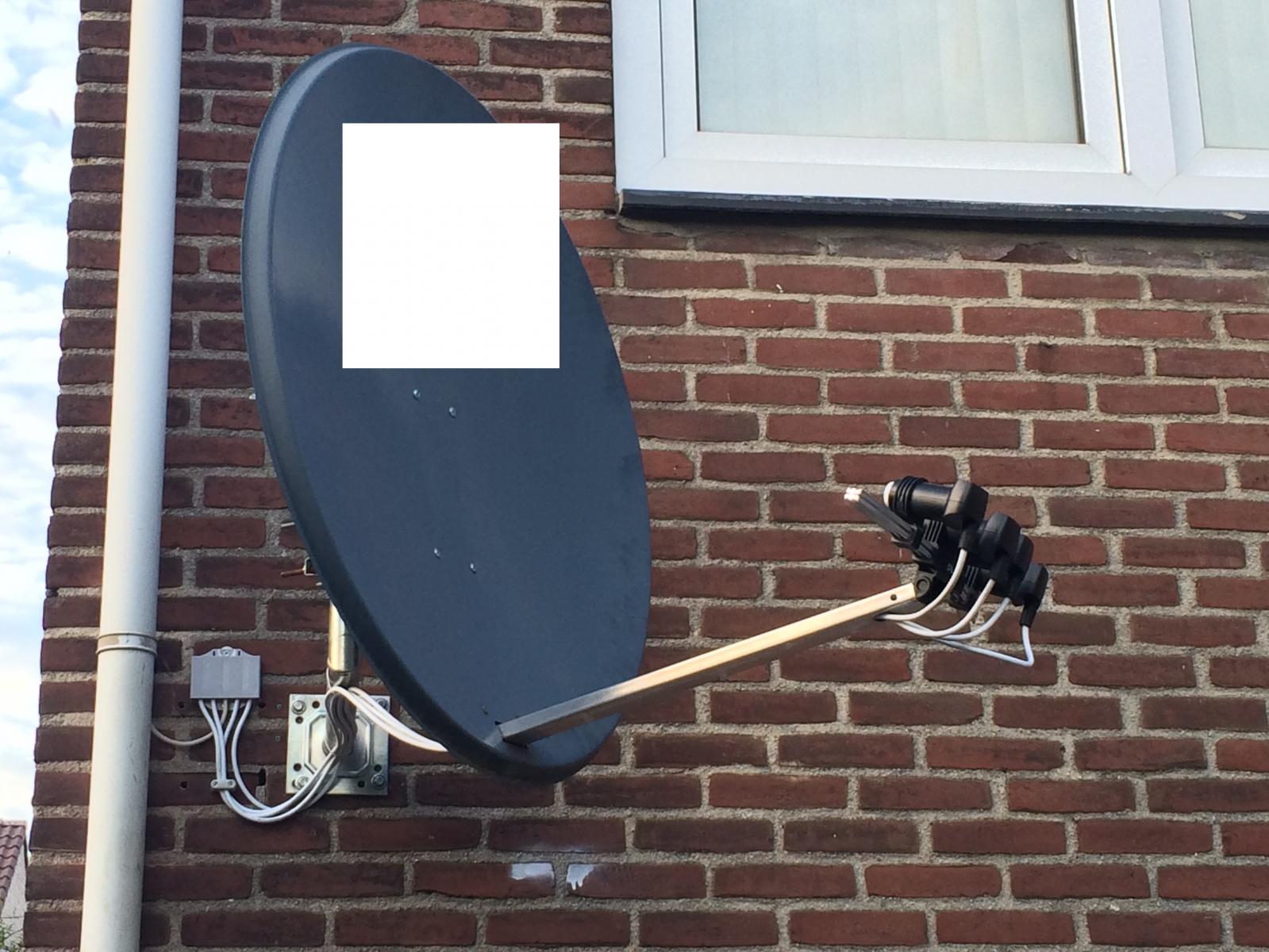

Het is allemaal gelukt en signaalsterkte is 93% op alle 4 de sattelieten en signaal kwaliteit op astra 3 en 1 is  97%, en op Astra 2 en Hotbird schommelt tussen 75 en 87%. Ik wil ook iedereen bedanken voor de berichten en hulp.
Het resultaat wil ik met jullie delen.
Het witte vlak zit natuurlijk niet op mijn schotel dat heb ik weggehaald omdat daar een internet link opstaan naar de verkoper.

Rene 79 dat heb je goed gedaan hoor :rolleyes:
nu kan je de skew nog een beetje aanpassen voor Astra 2 en Hotbird misschien om de schommeling wat te verbeteren
aangepast door smetje limb.BE

ik zie aan je foto dat je de lnb nog wat dichter bij de schotel kan schuiven
dat kan wel wat meer signaal geven
ik zou dat proberen

Skew kan ik niet instellen kan de schotel zelf niet kantelen, ik kan alleen links en rechts en omhoog of omlaag.
Ik heb geprobeerd met de lnb van astra 2 en hotbird om de rail te schuiven en te kantelen, maar dit is best resultaat wat ik krijg.

en de lnb zelf dichter bij de schotel duwen

Dichter bij heb ik niet echt geprobeerd, kan ik wel doen maar dan moet ik weer met de tv en ontvanger gaan slepen heb net alle kabels achter de tv weer weggewerkt.
ne laat je tv maar binnen en duw die lnb morgen wat naar de schotel
maar kijk eerst hoeveel signaal je hebt  vb op hotbird

Tv binnen laten staan is geen optie moet ik steeds op en neer lopen als ik hem verschoven heb, maar signaalsterkte op Hotbird is 93%.
