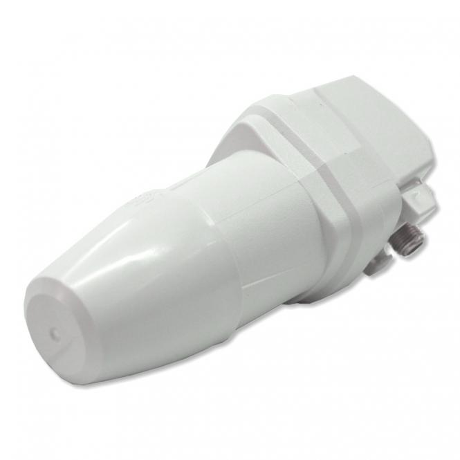

In elke lnb zit in de kap aan de voorzijde een heel klein kuiltje zoals bijv. ook in de ALPS, zie bijlage.

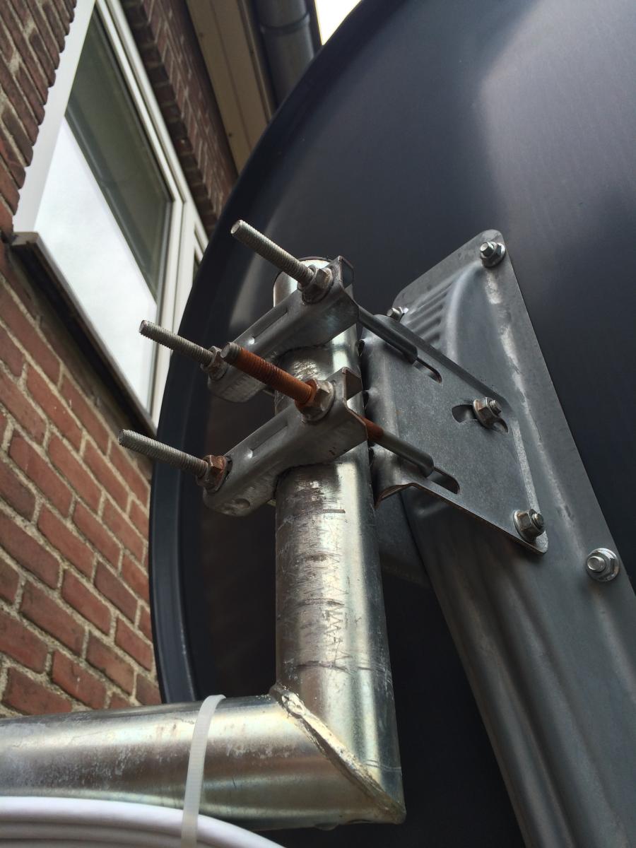

Maak eens een foto van de mastklem van de schotel, dan kan ik je laten zien welke schotel je hebt.

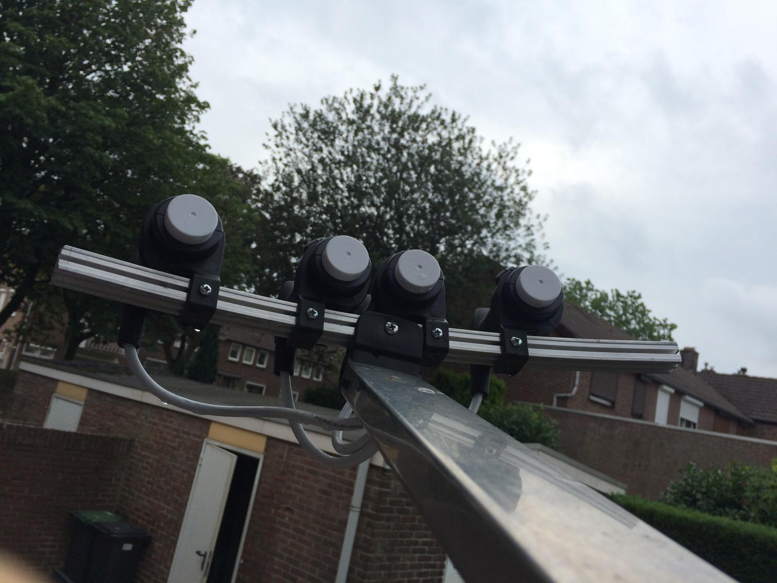

Je hebt gelijkt blijkbaar heb ik een een sab multirail, dan heeft de winkel mij bezeilkt op de site en op mijn factuur staat duidelijk Multiblock Triax.post-81455-0-02043800-1437300344_thumb.jpg

Je hebt de lnb van de Astra 23,5 tegen de lnb-arm aan staan. Daarom komt de Hotbird-lnb zo ver uit het midden en ontvang je die met te weinig signaal.

Nee is geen nieuwe schotel, heb hem al enkele jaren. Als het een nieuwe zou zijn dan zat er toch geen roest op?
aangepast door Rene79
Met vriendelijk groet,
Rene
Op een nieuwe schotel zit normaal gesproken geen roest maar je kent het nog wel van bepaalde merken auto's van een paar decennia geleden. Die hadden al binnen enkele maanden roest.
Ook in schotels zit veel kwaliteitsverschil.
En het klopt, een leverancier kan er zijn eigen naam op zetten maar je snapt ook wel dat die leverancier zijn schotels niet zelf maakt. Die haalt hij ook weer van een schotelfabrikant en daar kan hij zijn naam op laten zetten als je er genoeg afneemt.
