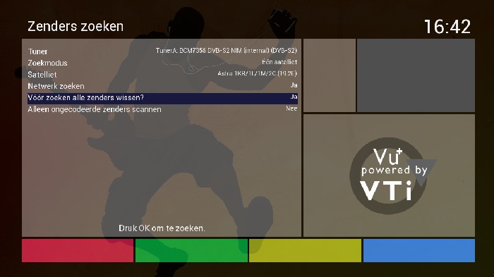

hou op over settings van derden...
je laat wellicht,
beste kottick,
enkel FTA zoeken op de satellietpositie (ongecodeerde zenders zoeken ja) hier nee
of je zoekt per transponder
maak eens een screenshot als je net je zenders zoekopdracht hebt ingesteld VOOR dat je oke klikt

Hallo Tonskidutch,
Gebruik inderdaad geen settings meer van derden heeft mij alleen maar ellende en zooi geleverd, sorry. Instellingen komen overeen met wat jij hier opgeeft. Heb even alle satellieten gewist en weer schoon begonnen, kom ook nu maar op 34 zenders dus lang nog niet allemaal.  :(
Dit is voor mij nieuw.
Gr
kottick
ik gebruikte alleen die lijst om de meest recente satelites.XML te hebben.Daarna een full scan en alle recente transponders staan erin en ook alle kanalen.
Nog nooit problemen mee gehad.Mss doen zoals Tonski vraagt en screenshots nemen en hier plaatsen.By the way ik gebruik geen VTI maar openvix en daar heb ik ooit een blindscan gedaan en staan zelfs meer dan 10000 zenders in.PS : aan de hand van de henksat rotorlijst.

ik heb geen probleem met zenderlijsten van derden maar je moet eerst weten hoe je er een zelf kunt maken
ik zet even de settings van derden aan de kant om wille van een soort leer effekt / curve die je toch ooit een keer moet hebben doorlopen
hoe scannen / zoeken we op de posities
de door bellejt genoemde satellite.xml die je in de firmware hebt staan is erg belangrijk
VTI heeft een tijdje terug een rare aangeleverd die bij diverse mensen problemen leverde
je kunt dus als allereerste een GOEDE satellite.xml nemen en plaatsen, waarna je opnieuw een scan doorloopt
wie wil hem plaatsen?
of een andere ter bevestiging
ik open die met een correcte editor en kan dat dus controleren
daar staat dus

en dat zijn maar vier satelliet posities, 13 - 19,2 - 23,5 - 28,2 / 28,4 Oost
de rest heb ik eruit geknikkerd
satellites.xml
Revelations, Sunset Mix
Alina Kiya, Full Intention
de mijne is voor sat posities van 177 W tot 180 E.Zowel geschikt voor vast als rotor dus. Ik kan ze desnoods croppen zodat ze enkel van 35 W tot 45 E gaat.Dat zijn de normaal te ontvangen sats met een gewone niet te grote schotel.
satellites.xml
Groetjes,salutations,greetings.
1 x Gibertini 1,10 vast 3 sats + 1 x Triax 88 cm rotor + Triax fixed 5W
Vu + Duo4K SE  sat tuner 4 X DVB-S2X en 1 x turbo DVB-C + OpenVix + idem dual tuner and vu duo2 fallback tuner
Octagon SF8008 4K  Openvix (via ethernetconnectie/WIFI fallbacktuner)
Hi
Heb even een nieuwe flash gedaan was het even zat. Op dit moment loopt alles gewoon binnen. Pfffff
In welke directory kan ik deze xml bestand vinden?
in mijn image staat die onder etc/tuxbox. Voor VTI zal tonski dat zeker kunnen zeggen. Wil je nog een kleinere XML zoals ik voorstelde ? Dan doe ik de aanpassing en zet hem hier voor je.
