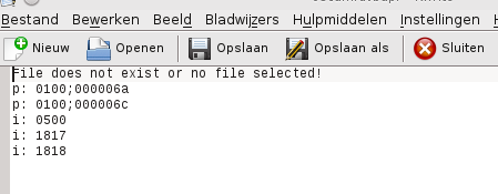

en in de dvapi <> daar hoort in te staan
P: 0100:00006C
Hier is dus die "dvapi" file waarvan sprake.
Het wordt niet bij vermeld dat die zelf moet aangemaakt worden, en niet waar die moet geplaatst worden.

wat nu tragisch is, c.q. lijkt, is dat u niets maar dan ook niets heeft aan die butler plugin indien U een afwijkend CAID heeft en dus ook met multicrypt te maken heeft welke een dvbapi aanpassing behoeft
nu hebben we dus een schrijffout dvapi t.o.v. dvbapi ontdekt in voorafgaande uitleg
sorry
en die dvbapi welke de prioriteit vastlegt kunt u in het oscam webinterface heel simpel aanpassen
de dvbapi schrijft u zelf en staat vanaf dat moment ook op dezelfde plek
