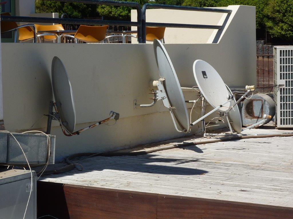

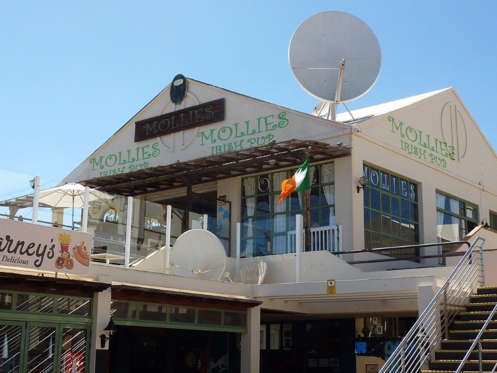

Op ons vakantieoord Lanzarote was ik benieuwd hoe men daar kijkt naar de Europese zenders.
Daar er veel Engelse toeristen zijn op de Canarische eilanden probeert men de mensen te lokken
naar de pubs met pakketten als Sky Sports en de BBC's.
Met dat deze kanalen verandert zijn van beam, hebben ze daar echter geen last van ontvangstproblemen.

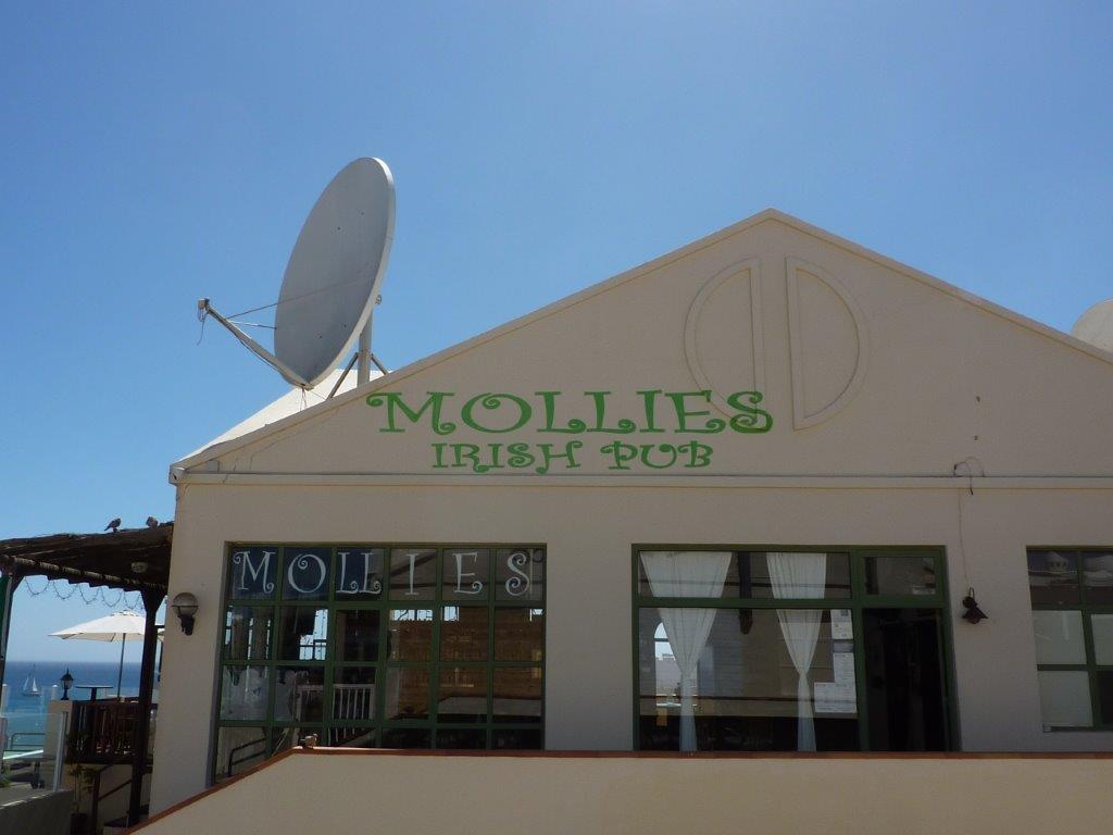

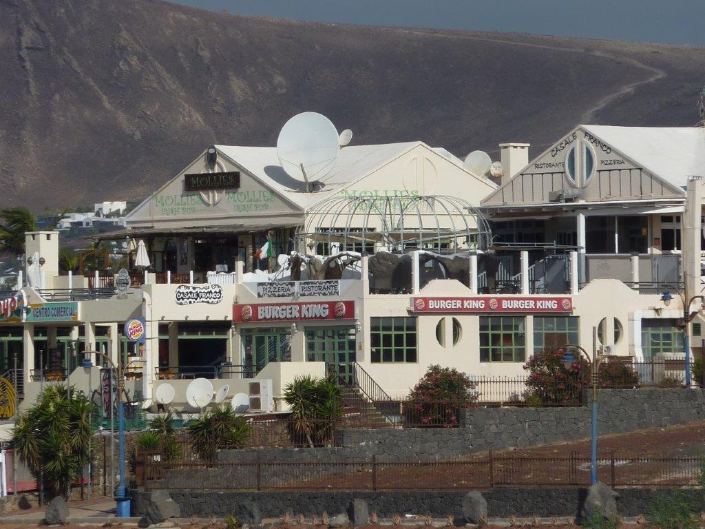

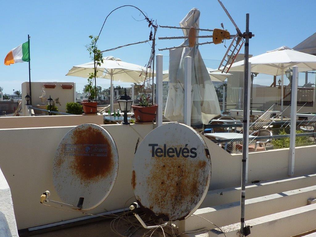

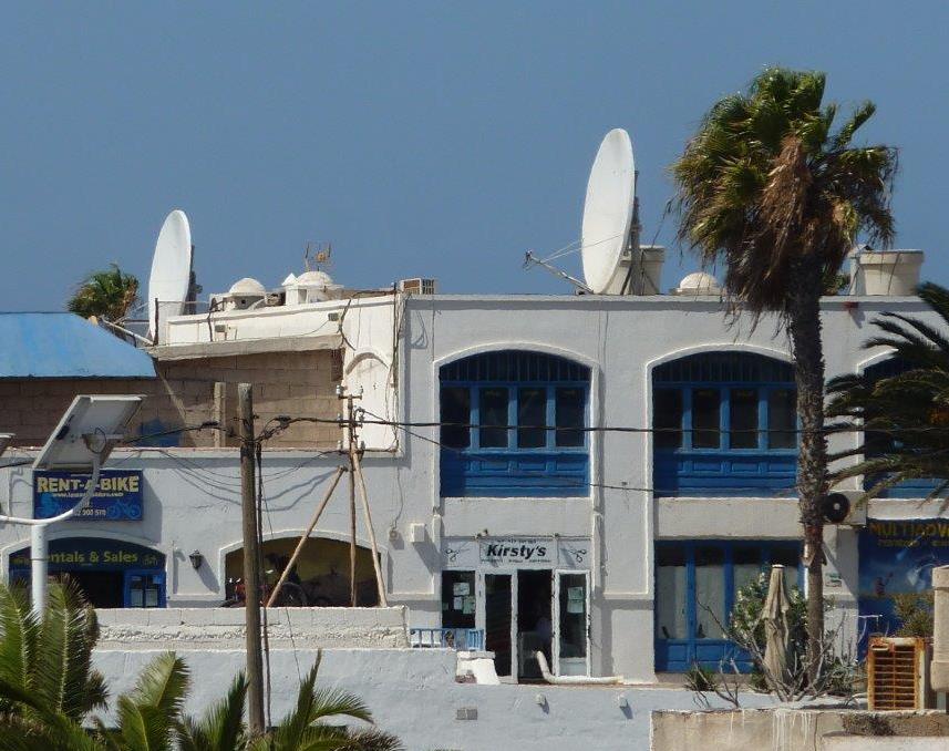

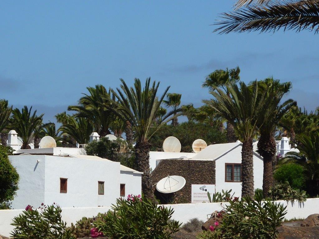

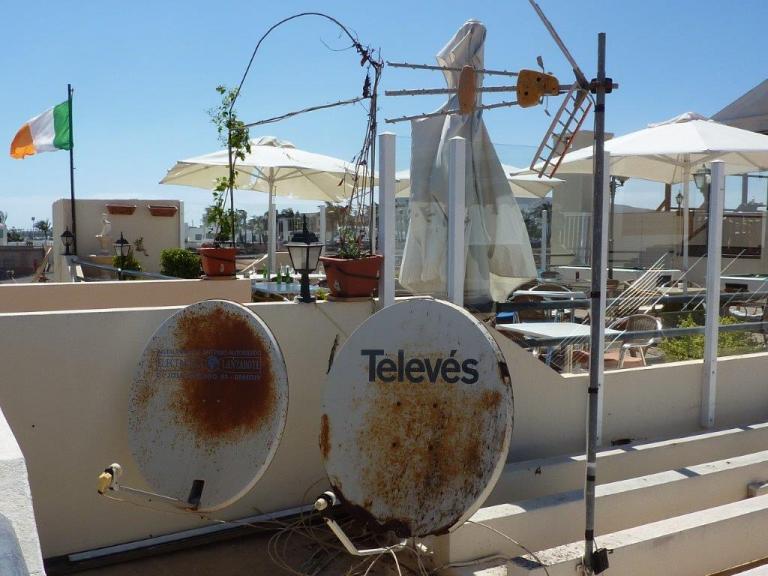

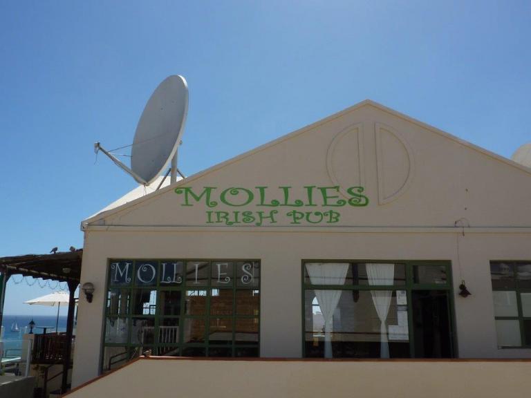

Op het dak van Irish pub Mollies staat een 2 meter schotel en ernaast staan veel (roestige) schotels opgesteld. Ook bij hotels staat er soms een mooi schotelpark.
(zie foto's)

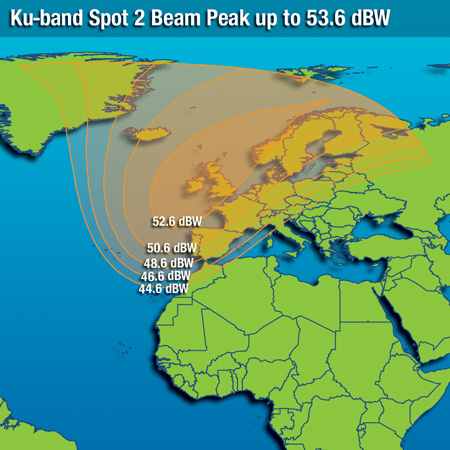

Op Lanzarote heb je tegenwoordig een schotel van 4.5 meter nodig om de UK-Spotbeam te ontvangen.
Ik denk dat bij veel horeca gelegenheden de schotel op de Intelsat 907 op 27,5 west staat uitgericht. Daarop wordt ook de BBC enz. uitgezonden die je met een abonnement kunt ontvangen. De veldsterkte in Lanzarote is 43dBw. Daar heb je een schotel van minimaal 1 meter voor nodig. Geen wonder dat ik op je foto's veel Gibertini's OP150 zie staan.
Kijk hier op transponder 11495V om te zien welke Engelse zenders je kunt zien:
http://www.lyngsat.com/Intelsat-907.html
Viel mij ook al op dat deze grote schotels zo laag stonden ;)
Zou mischien net gaan met een channelmaster feed en een mod inv black ultra of invacom qpf lnb bij mooi weer, maar ik denk dat je weinig wolk of regen reseve overhoud.

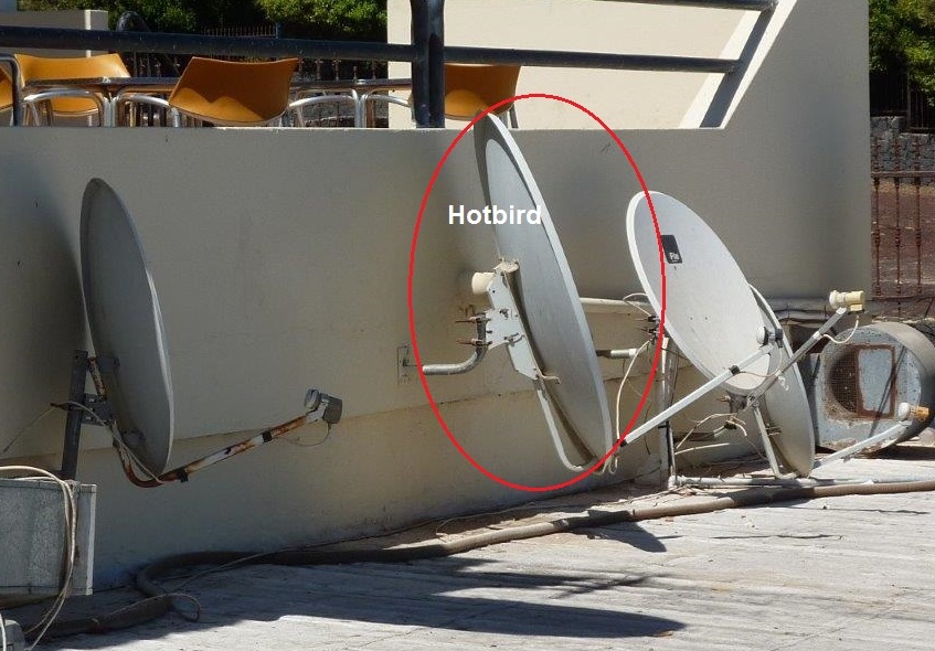

Aan de elevatie van 33,4 graden te zien, ziet het er naar uit, dat deze beide schotels op de Astra 28,2 staan gericht om de Europabeam te kunnen ontvangen. Daar is een schotel van 120cm voor nodig en die diameter lijkt aardig te kloppen.
Hoi satfeeds , ik bedoelde laag gericht dus de elevatie van de schotel.
27,5 W heeft een lagere elevatie hoek als 28,2 E
Gisteren nog even getest op de technomate op 27,5 w  met de Fibo 120
Signaal komt 100 % Binnen met inv black ultra single lnb :D
Twee meter schotel goed afgesteld zal zeker erg gevoelig zijn.
Ben wel benieuwd of deze dus op 27,5 W staat of de astra beam op 28,2 Oost
Tot nu toe speculeerde wij alleen maar..

De elevatie van de 27,5 west lager dan de elevatie dan de Astra 28,2 op Lanzarote? Echt niet.
De 27,5 west heeft een elevatie van 52,8 graden
De Astra 28,2 heeft een elevatie van 33,4 graden
