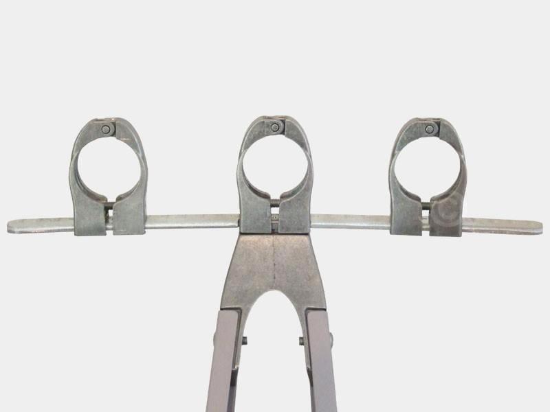

Het voordeel van deze E85 schotel is dat je de lnb rail niet in hoogte hoeft te verstellen t.o.v. de schotel , maar de hele schotel kunt kantelen t.o.v. de horizon. (schotel offset).Daardoor gebruik je per lnb meer oppervlak van de schotel.
V.G. Victoria22.
Beste VuMAB
Een Maximum E85 is zeker geen slechte schotel. Het voordeel t.o.v. een Triax dat je een stabiele rail hebt en dat je nog verder uit kunt breiden met meerdere lnb's.
Op een E85 zul je wel 1 smalle lnb moeten nemen voor de Astra 19,2 maar die is toch sterk genoeg. Dat levert dus weinig problemen op.

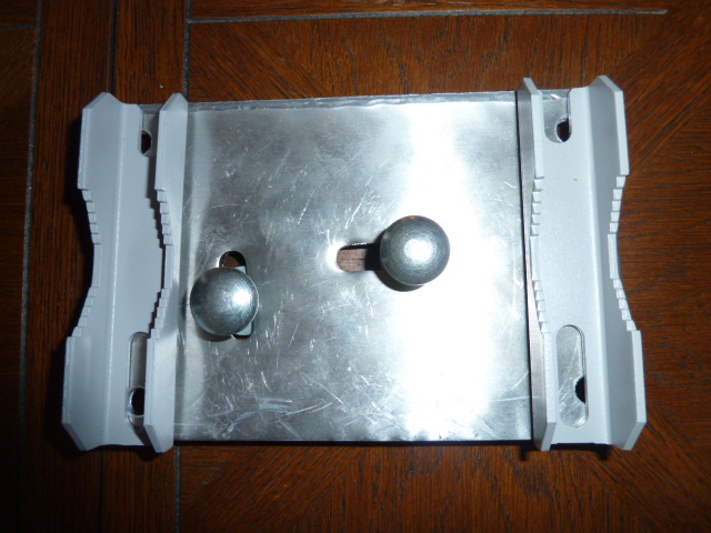

Zoals je weet, is de schotel schuin te zetten met een zelf te (laten) maken van een eenvoudige adapterplaat.
En de rail bij deze schotel is van onverslijtbaar materiaal en zeer stabiel.
TS gaat nu waarschijnlijk voor een E85. Ook een degelijke schotel.
Bijgaand nog even een foto van een mogelijke adapter voor de schotelskew van bv een Fuba.
