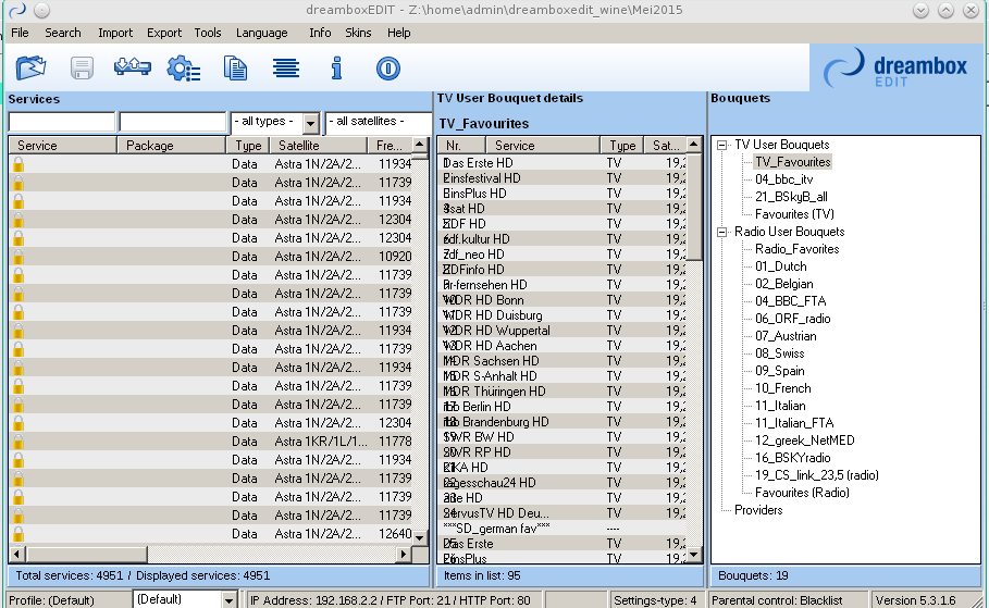

enkel een voorbeeldje zie je hieronder in de afbeelding

in attach een eenvoudig lijstje dat je via DBE in je box kan plaatsen.Of via FTP.

Ik heb de lijst geupload naar de dreambox editor maar krijg hem niet in mijn Vu geladen, zie staan username en password, misschien moet ik daar iets aanpassen?
Of moet ik mijn wachtwoord van de router daar misschien invullen?
neehoor.Die dingen waren oorspronkelijk voor de dreamboxen maar de VU is daar eigenlijk een verbeterde versie van  :) . Voor de VU moet je het paswoord van de image invullen.Ik draai op openvix en daar is het user=root en geen paswoord.Of je maakt het zelf aan in de box.Voor pli weet ik niet wat je moet invullen.in DBE moet je wel enigma2 kiezen en dan ook het juiste ipadres instellen van je box.Of je doet het via FTP.Mijn bestandje ontzippen en copieren naar de juiste dir : etc/enigma2/.Dan wel de box herstarten
