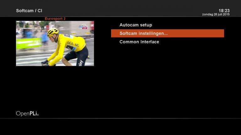

Hoi,
het kan wel zijn als je nog een oude Pli in de box hebt, je niet, automatisch, de juiste OSCAM files kan downloaden.
Dus eerst Pli updaten is zo slecht nog niet.
De waarschuwing krijg je automatisch als je Pli update.
Dit wil alleen maar zeggen dat als de box na de update niet meer werkt, dit mat de update te maken heeft.
Normaal gaat het goed, heb je pech dan werkt de box niet meer en moet je handmatig terug flashen, wat ook niet zo erg is.
Dus ik zou eerst updaten en als dat goed gaat OSCAM instaleren uit de Pli Feed.

Ik denk dat ik dit dan zal doen op een ogenblik dat men hier niet TV kijkt zoals nu het geval is (zondagavond).
Mocht het toch verkeerd aflopen dan duurt het wel even vooraleer alles hersteld is en dan krijg ik de woede van mijn huisgenoten op mij. :whistle:
Nog een vraagje tussendoor: wanneer ik toch moet flashen blijven de opgenomen films op mijn HDD onaangetast of neem ik die eerst over op een DVD?

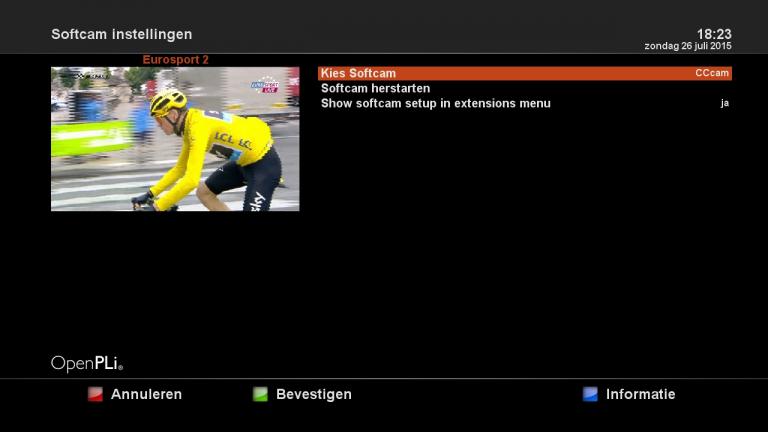

Ik gebruik al heel mijn leven softcam op de VU, dus beetje weigerachtig om over te schakelen naar Oscam...
Kan je die softcam prio ook manueel opladen met usb-stick en hoe zijn dan juist de stappen, Heb dat al eens geprobeerd maar geraakte niet in de map varia...
