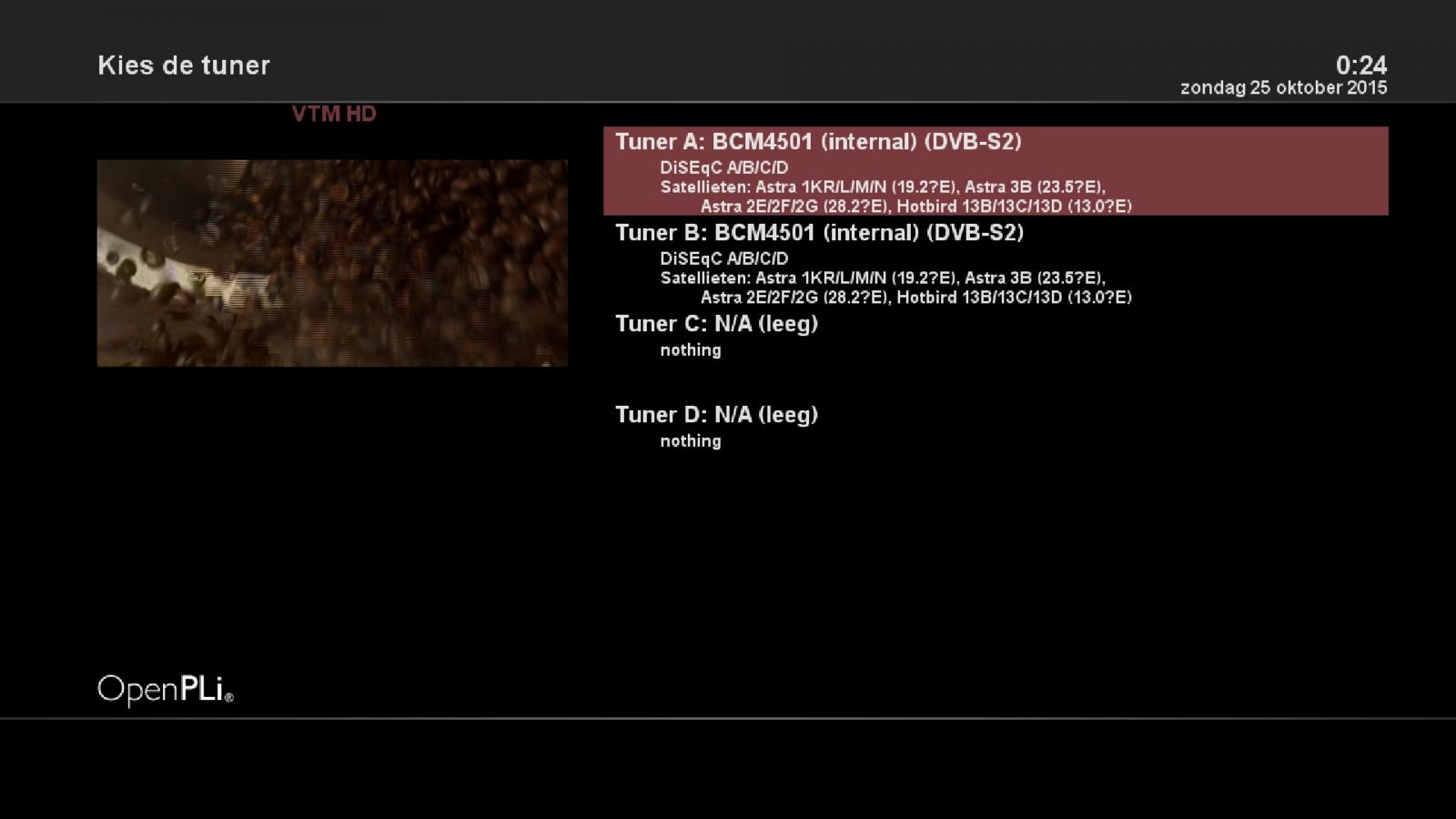

je moet tuner b ook appart instellen en niet doorlussen van tuner a
gewoon idem als tuner a

kijk zo

dank je smetje, heb tuner B nu ingesteld zoals voorgesteld, maar nog geen input op tuner B: Geen tv terwijl een opname loopt.
Enig idee hoe ik tuner B kan testen?
