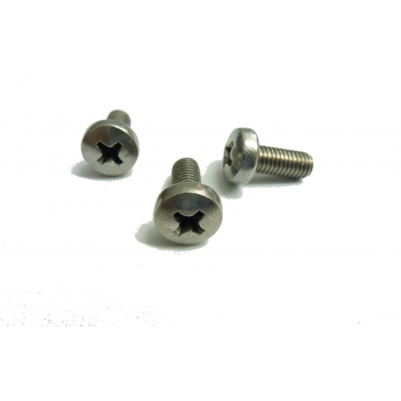

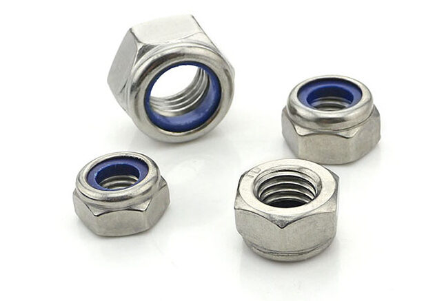

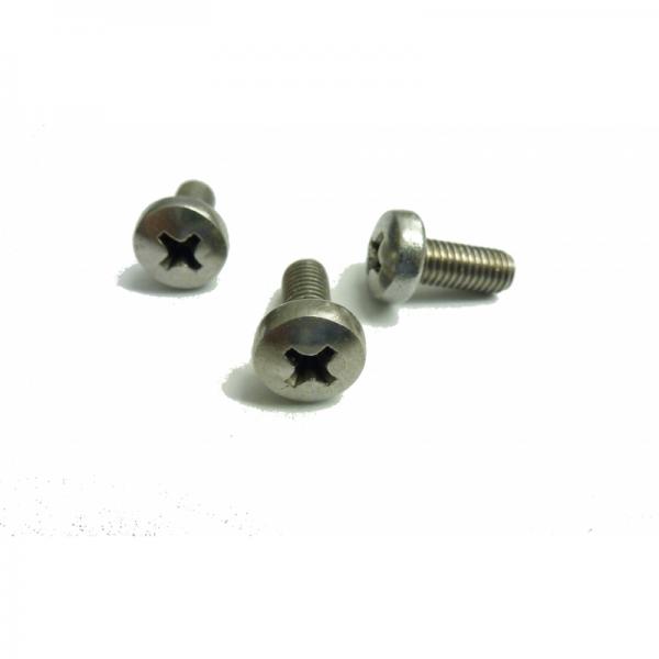

neem platte schroefjes M5 of M4

Ja dat kan als je maar rvs-boutjes en moeren gebruikt maar je kunt ze ook opnieuw met rvs-popnagels vastzetten.

Staat geen naam op. Zit vast op 6 plekken. dus moertjes halen :). Dank!
