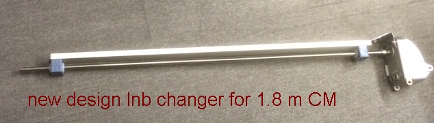

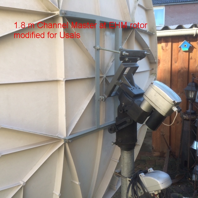

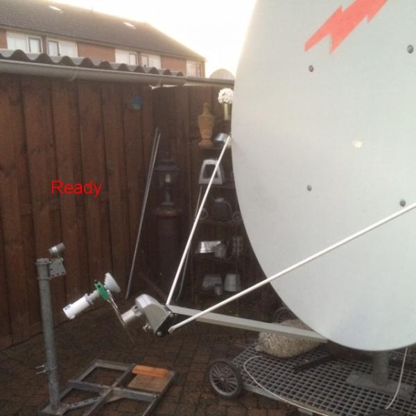

Vandaag de schotel met een nieuw achter-raam op de zware EHM-100  H2H 36 v Usals rotor gemonteerd .

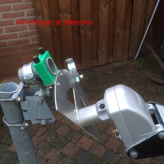

Daarna de originele CM feedstangen met een stukje 40 mm pvc in de lnb houder gemonteerd , nadat ik eerst met de laser lnb het richtpunt in de schotel gemarkeerd had .

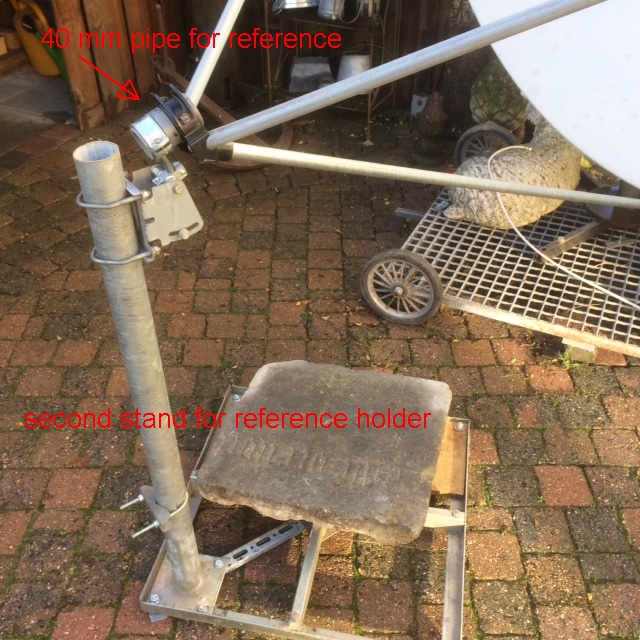

D.m.v. een tweede schotel standaard met een in alle richtingen verstelbare lnb houder , zodanig geplaatst dat het stukje 40 mm pijp in één lijn lag in beide lnb houders . Dit als referentie .

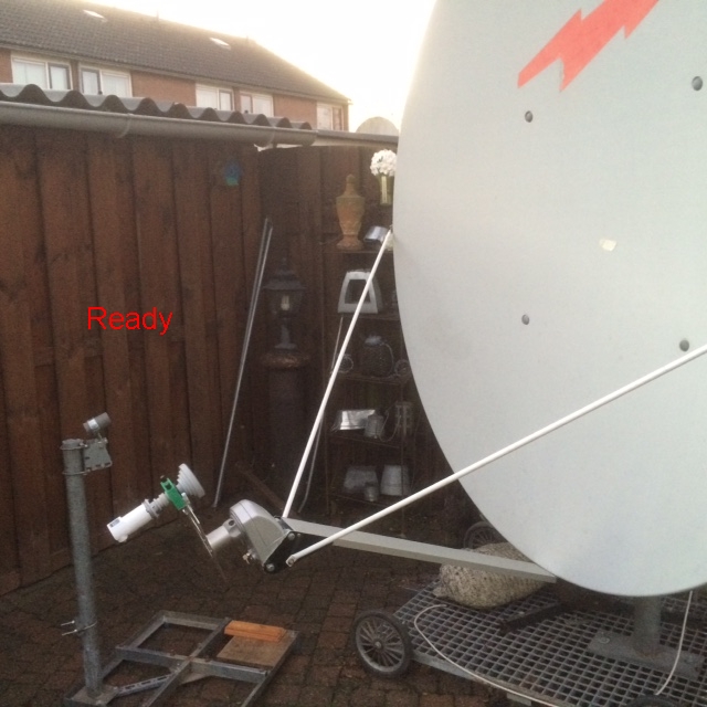

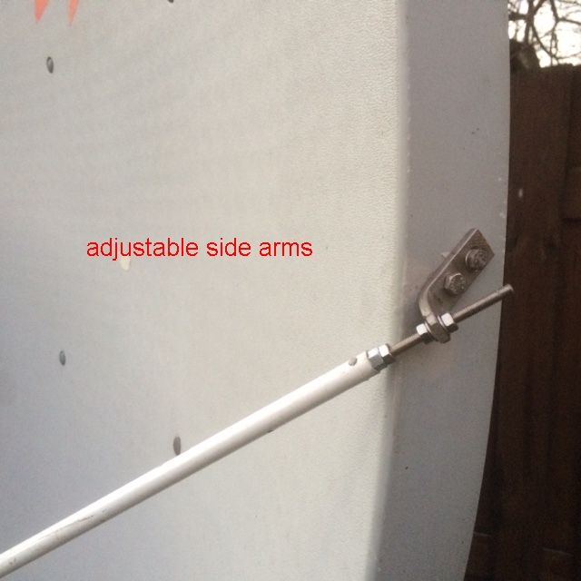

Na het verwijderen van de CM stangen , de rechthoekige feedarm met wisselaar aan het stuk pijp gehangen en de bevestiging onderaan de schotel gemaakt . Hierna de lengte van de zijstangen opgemeten , gemaakt en gemonteerd .
Morgen nieuwe lnb houders op de adapterplaat monteren en gaan testen .
Het geheel word later als alles naar tevredenheid werkt , geplaatst op een paal tegen de schuur .

Weer een mooi knutsel resultaat, nu afwachten wat de ontvangst resultaten van de verschillende lnb's wordt als de schotel op zijn plaats staat.
Van horen zeggen of zelf uitgeprobeerd?

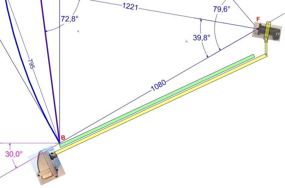

Intussen een andere versie bedacht met de motor onder de schotel .
Tekening van Rimantss

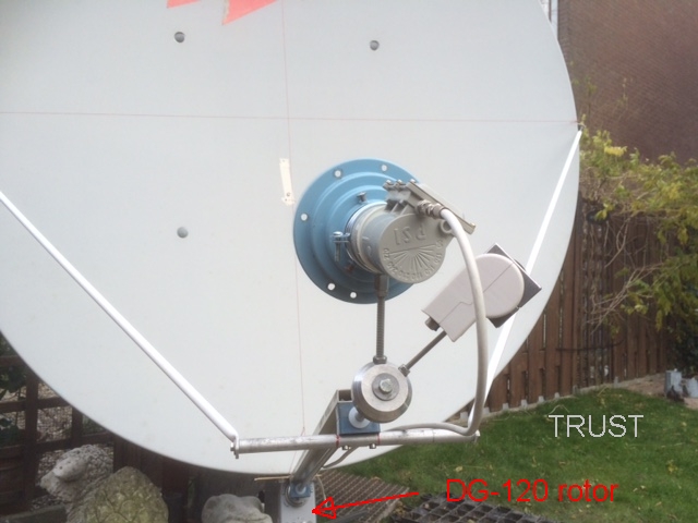

Een werkend prototype met een DG-120 rotor welke een 360º wormwiel heeft .
Door modificatie van de eindschakelaars kan deze 350º draaien .
Plaats genoeg voor meerdere lnb's .

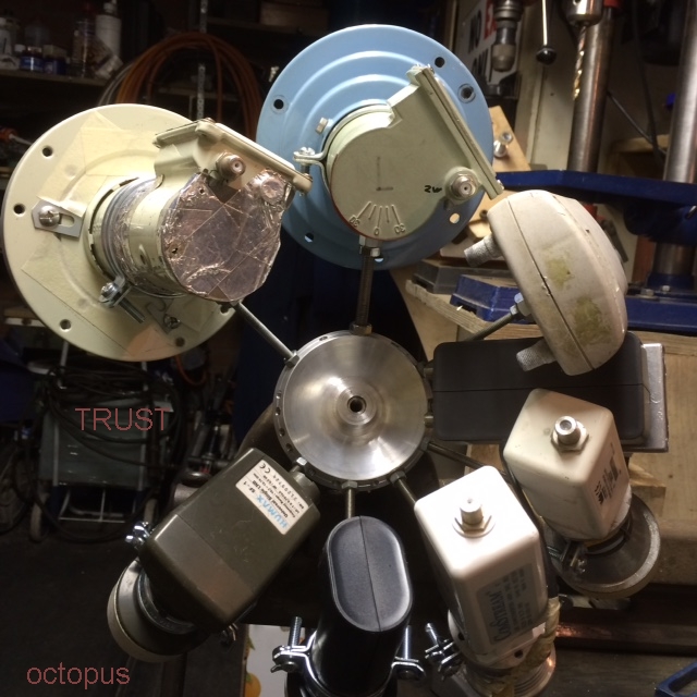

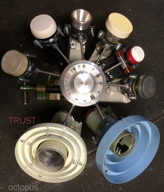

Bovenstaande versie met de 350º DG120 rotor is bestemd voor een feedhunter in Frankrijk .
Hij wilde echter de mogelijkheid voor veel meer lnb's , daarom een nieuwe naaf gemaakt .
Voor de foto's wat van mijn verzamelde werk erop geschroefd .

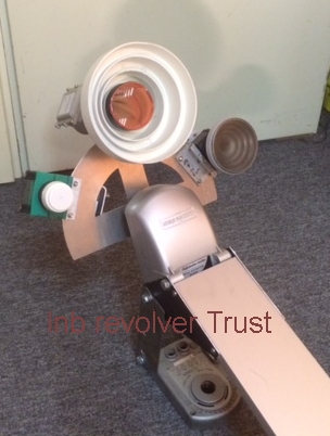

Voor mezelf deze vrije dagen benut om een nieuwe versie wisselaar te maken met de sinds enige tijd verkrijgbare Technirotor van TechniSat .
Compacter en lichter van gewicht met een draaibereik van 150º voldoende voor mijn gebruik .

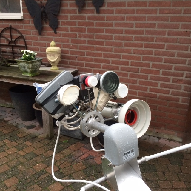

Ik zoek voor de SL3K Ka lnb een kleinere uitvoering Ka lnb want aan die zijde komt nog een X-1 C band lnb .
Allemaal leuk en aardig, maar volgens mij is er dan maar één LNB die echt "on focus" in de schotel kijkt.
De anderen krijgen na draaien dan toch niet het volle signaal?.
Wel prachtig en professioneel gedaan.
Laat dat nou net de bedoeling zijn .
Op b.v. 4.8º oost word op Ka . Ku en C band uitgezonden en hoef ik dus alleen maar de juiste lnb voor te draaien om kijken of ik er iets vind .

Prachtig, het lijkt wel zo een oude Fernsehkamera, met van die verwisselbare lenzen op een draaischijf.
Ja, dat snap ik allemaal wel, maar dan staat de LNB niet meer in het brandpunt.
Heb zelf jaren een gemotoriseerde schotel gehad, met natuurlijk één LNB.
Bij het draaien bleef de LNB dus in de zelfde stand, gefocust op het brandpunt van de schotel.
Skew moet je dan ook niet toepassen.
Bij de wisselaar kijkt toch maar één LNB gefocust en na draaien de anderen niet.
Graag wat uitleg.
Graag wat uitleg.
Je hoeft toch ook maar 1 LNB tegelijk in het brandpunt te hebben?
Kijk je naar een KU-programma, dan moet de KU-LNB in de focus staan. Kijk je vervolgens naar een Cband-programma, dan moet de Cband-LNB in de focus draaien.
De andere LNB's worden op dat moment dus niet gebruikt; en het maakt niet uit waar die staan. Al staan ze een kilometer uit de focus, dat is om het even.
En als je vervolgens een uitzending op een andere satelliet wilt bekijken, nou dan hoeft alleen de schotel-motor maar te draaien. En op de nieuwe satellietpositie kan je weer kiezen, welke LNB je in de focus wilt draaien; afhankelijk van welk programma je daar wilt kijken.
Met de draaitijd heb je dus soms ook even wachttijd, voor je een zender daadwerkelijk ontvangt. Zoals dat altijd gaat met gemotoriseerde satellietontvangst.

OK, bedankt voor de uitleg.

Sjaak , om op deze rotor (150 gr draaibereik) zoveel mogelijk lnb's te kunnen monteren en ik voor C band zowel een circulair als lineair lnb wil hebben , zijn die op de buitenste posities gezet , dit wegens de grote trechterfeedhoorn .
Als de pijp op de naaf korter zou zijn komt de hoorn tegen de ( haakse) F aansluitingen .
