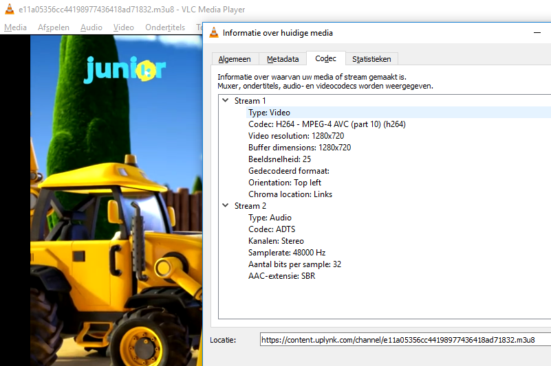

Dit is wat ik vond, maar weet niet of de link onbeperkt werkt:
https://content.uplynk.com/channel/e11a05356cc44198977436418ad71832.m3u8

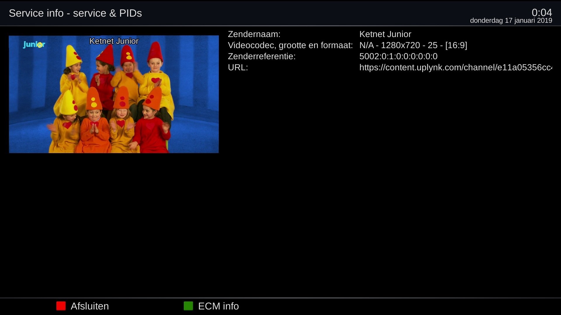

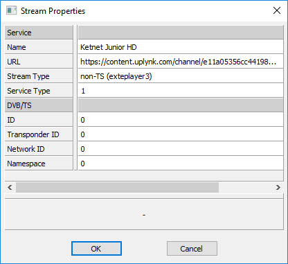

Op 10-1-2019 om 11:00 zei dreamboxzrend:
Werkt als je stream type op non-TS (exteplayer 3) zet.
#SERVICE 5002:0:1:0:0:0:0:0:0:0:https%3a//content.uplynk.com/channel/e11a05356cc44198977436418ad71832.m3u8:Ketnet Junior HD
#DESCRIPTION Ketnet Junior HD

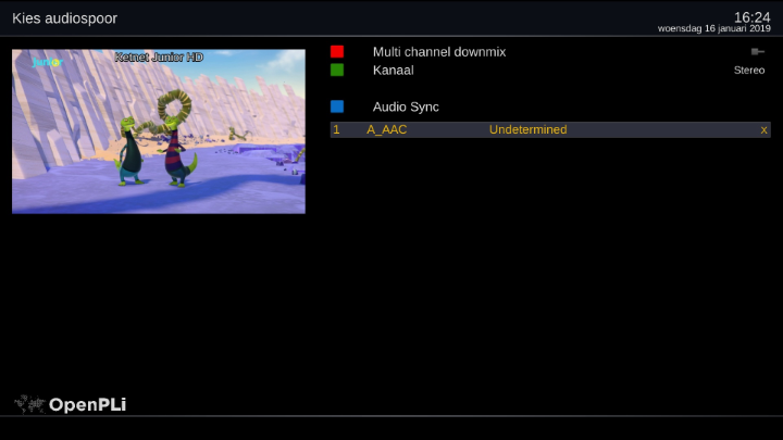

Nu met picon:
Maar inmiddels geen geluid meer, weet iemand wat A_AAC is?
VLC geeft nog gewoon ADTS aan. Geluid werk daar ook.
VU+ Duo
/ Dreambox DM800 / TBS 5925
denk dat A_AAC een codec profiel is, als ik opzoek in google krijg ik dit te zien en nog andere opties van geluidscodecs.
misschien kan de box er niet mee omgaan dat die het niet ondersteund als codec.

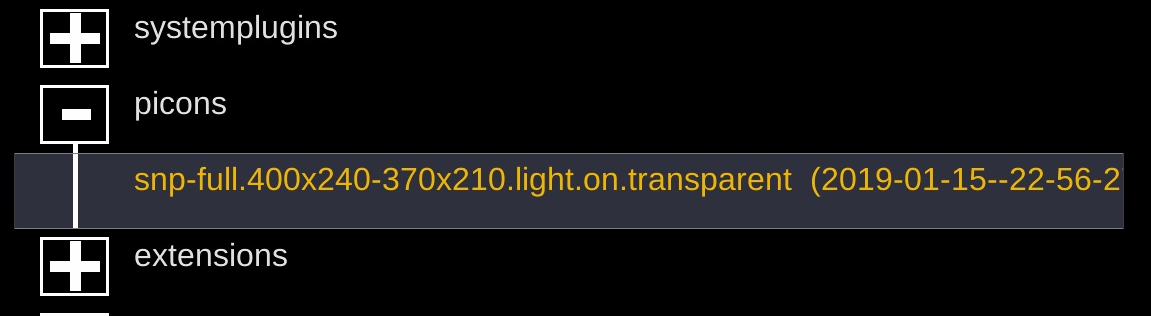

7 uur geleden zei dreamboxzrend:
 picon: hoe werkt dat ?
Menu > Applicaties > Downloaden > picons

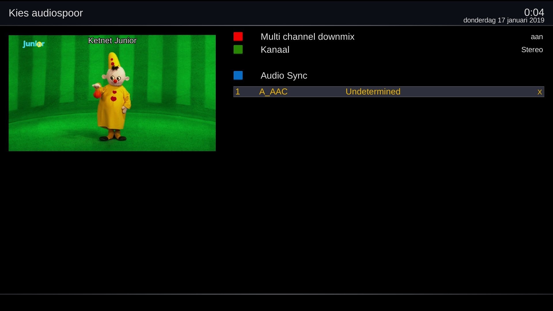

Als het eerder werktte zou het toch nog moeten werken?
Op mijn dm7080 werkt A_AAC audio prima met een PLi based image (PLi bron)
Dacht dat exteplayer3 ook nog iets met "ffmpeg" te maken heeft. Is "ffmpeg" op de box geïnstalleerd?
Welke versie je op de box hebt staan, kan je zien met telnet command:
ffmpeg -version
Als ffmpeg nog niet op de box staat, kan je dat installeren met telnet command:
opkg update && opkg install ffmpeg

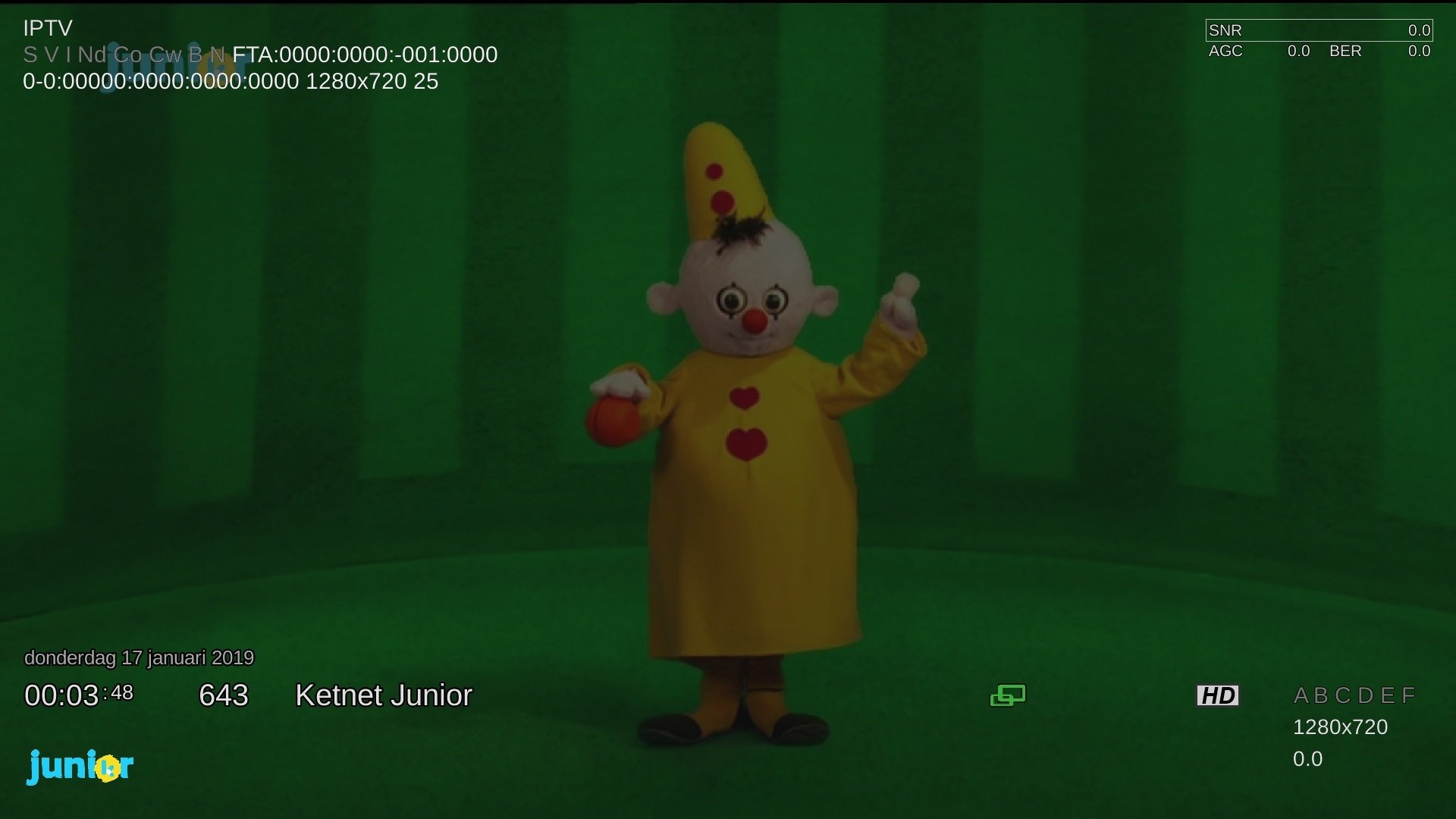

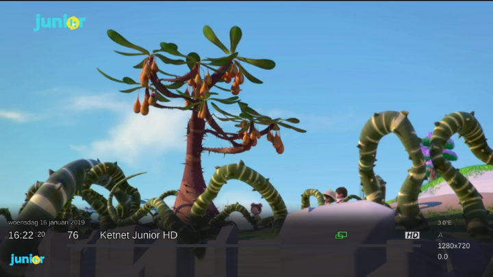

3.jpg.db3a0f529b02d37fb607b77157609ace.jpg4.jpg.fa19cdfeb95d74f98eba659a8d0d8410.jpg5.jpg.5325796fe63309a69ab7790f3557611c.jpg

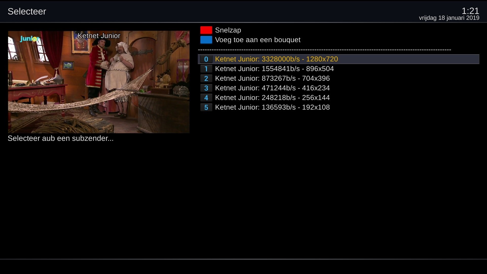

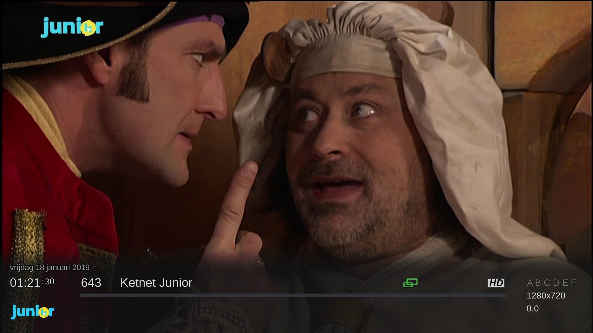

Probeer het ook eens met een andere resolutie. Wanneer je twee kleine groene rechthoeken in de infobalk ziet,
wil dat zeggen dat er subzenders (subservices) aanwezig zijn. Deze activeer je door op de groene toets te drukken.
screenshot (dm7080): infobalk - twee kleine groene rechthoeken te zien
screenshot (dm7080): groene toets = subservices in beeld
