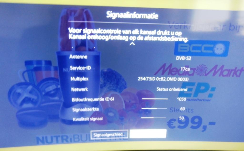

De grote van de schotel is voorlopig geen oplossing! Mijn vraag concreet is of ik de bitfoutfrequentie, signaalsterkte en de kwaliteit kan verbeteren op deze schotel.

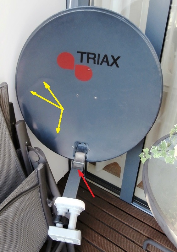

Skew van de lnb staat, afgaand op de foto niet goed, erg van invloed op de BER en S/N.
Of je de kop nu met de Astra 1 of Astra 3 hals in de klem zet maakt iets uit voor het sjabloon uit die informatie.
Astra 3 is aan te bevelen voor Canaldigitaal omdat daar de meeste programma's worden uitgezonden.
De remote sessie van Samsung laat duidelijk zien dat je antenne en LNB niet goed uitgericht is.
Als ik zo naar de eerste foto kijk valt me een aantal zaken op.
1. de skew is waarschijnlijk niet goed, moet om en nabij de 11 graden zijn.
2. de stoel kan het signaal gedeeltelijk in de weg staan.
3. de schotel lijkt gedeukt te zijn, en dan is er signaal verlies dat met uitrichten niet te compenseren valt.
4. de schotel staat laag bij de grond en komt waarschijnlijk niet geheel boven het balkon hekwerk uit wat tot signaal verlies zal leiden.

Sprietje, neem a.u.b. van mij aan dat de schotel zonder obstakels vrij naar de satelliet kijkt. De 11 (10.8) graden ga ik nogmaals nameten.
Johan45, de stoelen staan volledig buiten het signaal, kijk maar naar de stand van de schotel en het deukje bevindt zich helemaal aan de rand van de schotel, dus dit lijkt mij niet aan de orde. Ook hier geld dat de schotel vrij en zonder obstakels zicht heeft op de satelliet.
ceesv, ik zal dan eerst de skew goed moeten hebben en ga daarna in het menu naar signaalinformatie en kan daar zien of het signaal beter wordt, zie foto.

Behalve de deuken in de schotel (zie gele pijlen) vraag ik me af hoe dat met die lnb-arm zit (zie rode pijl).
Wat is dat daar voor iets? Is de lnb-arm gebroken en is die met een ander profiel gerepareerd?

Wanneer ik het goed zie zit er op 7 en 8 uur op de rand ook nog deuken
Een 60cm met deuken is natuurlijk geen referentiemateriaal meer! Gewoon een nieuwe kopen (zo duur is dat nu ook weer niet). En zet hem ietsje hoger indien mogelijk. Kan aan de hand van de foto's niet zien of de LNB nu door de metalen railing van het balkon moet turen!

Feit is dat een Triax van 60 cm, met een loenzende LNC en dan nog van onder tot boven gedeukt een brakke schotel is.
Als die schotel al zo onder de deuken zit, zal die met grote zekerheid ook wel krom verbogen zijn.
Iets wat bij Triax al heel gauw gebeurd.
Dat zie je misschien niet met het blote oog maar daardoor gaat het rendement van de schotel zeer snel terug.
Neem een fatsoenlijke kwaliteits-schotel, dus geen Triax en je probleem is opgelost.

Oh ja..en dan die aangeklungelde arm aan die schotel. Daar wordt de ontvangst ook niet beter van.
Kan het zijn dat die schotel bij een storm of zo iets van het balkon geflikkert is?
