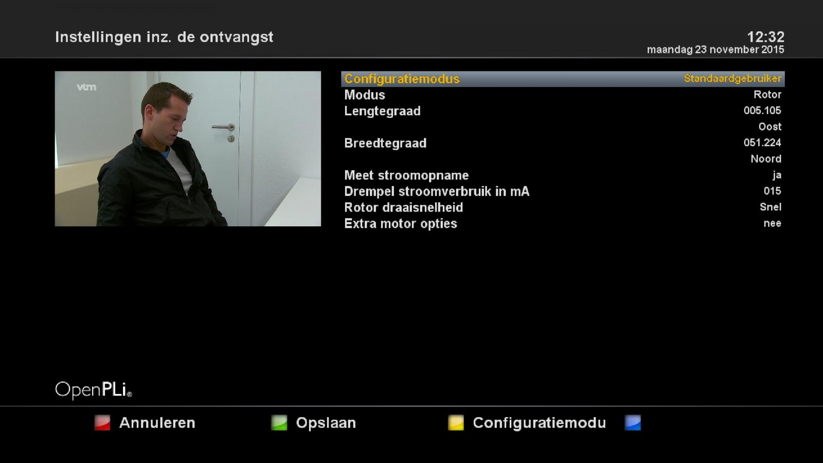

dit zou je eerst zo moeten instellen
en dan op sirius 4.8°E als eerste sat beginnen
Address: Nes Ameland
Latitude: 53.4465° motor
Longitude: 5.7697°
Satellite: Moteck SG2100
Elevation: 28.9° schotel
dus de motor op 4.8° zetten en draai het geheel tot je beeld hebt op sirius

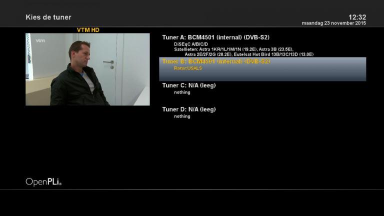

daar kan je de gegeven instellen op ussals..wel jou gegevens
de lengtegraad
en de breedtegraad

ik heb wel beeld op 4,8 E. Nu bijvoorbeeld News Network SNR 57%. dat houdt dus niet over. Meeste zenders rond 50%
en heb je de juiste gegevens ingegeven
je lnb ook horizontaal ?
aangepast door smetje limb.BE
Dreambox. 2X 900UHD   4x twin lnb 1x bosat 1.50m .Dreambox 7020hd v2 Dreambox 800 Dreambox 8000  Dreambox 800se
Dreambox 2X 500HD   Sab unix triple    Xsarius Galaxy 4K gigablue trio Gigablue HD Quad Plus  Zgemma H7 Cabel en Sat
dan zou je nu nog wat moeten fine tunen denk ik

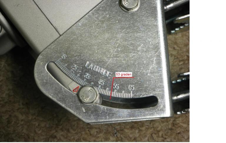

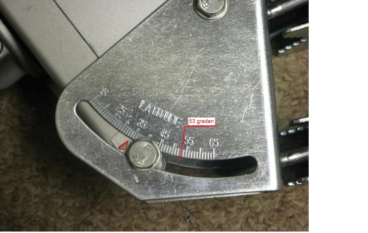

Heb je de latitude-instelling van de rotor op 53,5 graden ingesteld? Het pijltje naast de bout op 53,5, zie bijlage.
Heb je de schotel precies in één lijn staan met de rotor als de rotor in de nul-positie staat?
Heb je de rotor eerst 1 graad naar het westen laten draaien voordat je het geheel op de mast ging verdraaien om hem op de Sirius (heet tegenwoordig Astra 4A) uit te richten?
dan zou ik toch eens proberen de schotel zelf wat te veranderen +of- je 28..°
als je de  latitude-instelling van de rotor op 53,5 graden hebt  ingesteld gelijk sprietje al vermeld heeft
