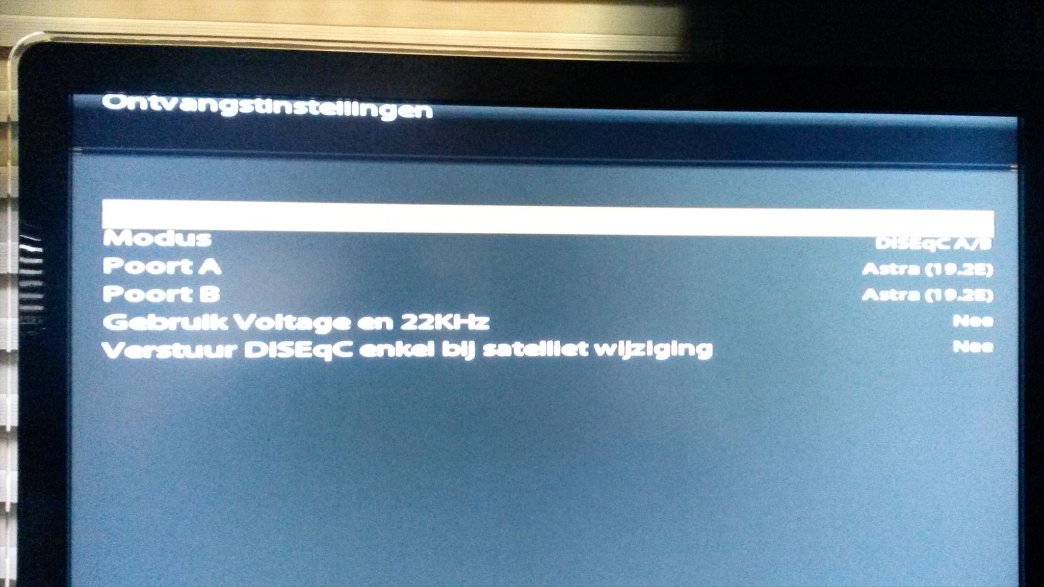

Hoi
Net de africhting van de schotel afgesloten.
SNR varieert bij beide sat's van +-75 tot max 99 (bij de hd meer dan de gewone)
Ik ben daar tevreden mee...
Echter heb ik nog wel wat moeten tweeken in de tuner configuratie zoals we hierboven hadden besproken.
Zie foto...
Dit voor tuner A , tuner B is dan ingesteld op 2 maal Astra 3 23.5.
Zo kan ik op beide sat's kijken en opnemen , welliswaar te vermelden dat er dan zenders niet te bekijken zijn (sommige) , ik neem aan dat dit normaal is...

Dat was de oorspronkelijke instelling , maar dan kan ik niet kijken op de 23.5 , tenzij ik A dan op 23.5 en 23.5 zet ???
Wil ik dan weer kijken naar 19.2 moet ik A op 19.2  en 19.2 zetten!
Nu dat tuner A op 19.2 en 19.2 staat en tuner B op 23.5 en 23.5 kan ik naar beide kijken wanneer ik van kanaal verander...
Raar he
VU+ duo 4K SE ontvanger
