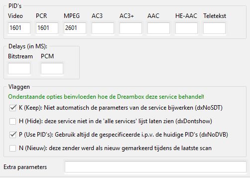

Met dreamboxEDIT kan je PID's invoeren of veranderen, maar als ik dat terugschrijf naar de box zijn de PID's nog steeds hetzelfde.
Kan je deze niet zelf aanpassen?
Achtergrondscan bij Diverse instellingen staat uit.
Hoe kan je eigenlijk de PMT-PID toevoegen?

Of ik die wel of niet moet/wil aanpassen oordeel ik graag zelf over.
Blijkbaar heb ik andere plannen met het aanpassen van PID's dan dat jij kan bedenken, ergo wie weet weet jij wel niet waar je het over hebt.
Graag zou ik willen dat men on-topic blijft en me antwoord geeft waarom ik het op deze manier niet kan veranderen (en de PMT staat er niet eens bij, dat was een zijdelingse vraag omdat die er niet bij staat).
"Vroeger" met de D-Box en dergelijke was het vrij normaal om handmatig PID's in te voeren en dus is het m.i. geen complete onzin.
De vraag is dus nog steeds waarom kan ik ze niet toevoegen aan een zender via bijv. dreamboxEDIT en waarom staat die flags (K en P) er dan als dat toch geen invloed heeft?

ho ho niet boos worden beste Alex,
als dat niet via dreamboxedit gaat met je huidige instellingen K keep en P use Pid dan kun je de data ook met een echte editor op file-niveau aanpassen

@Alex waarschijnlijk zit je te editten in een boeket, dat zijn een soort zender snelkoppelingen, je moet editten in de hoofdlijst helemaal aan de linkerkant, ik wil het wel een keer proberen maar ik ben nu druk met Kodidirect dat heeft nu even mijn belangstelling. ;)
Ik heb de bewerkingen aan de linkerkant gedaan, de hoofdlijst dus. Overigens, met dreamboxEDIT kán je niet eens een zender bewerken vanuit een boeket.
