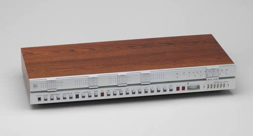

Mooi spul dat Braun, via deze weg heb ik Gunnar leren kennen die me erg goed geholpen heeft met een relais adapter voor mijn Luxman eindversterker. Deze is n.l. het zelfde als die in de Braun gebruikt wordt en waar hij hem dus voor ontworpen heeft.
Linkje : http://www.braun-hifi-forum.de/viewtopic.php?t=2222

gaaf linkje
die Gunnar is knettergek goed
