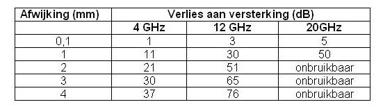

Velen denken nogal luchtig over een schotel maar niets is minder waar.
Hierbij en lijstje wat de invloed is van afwijkingen in een parabolische schotel op de versterkingsfactor.
Sprietje, ik heb kort geleden vrienden geholpen met sat ontvangst en to twee keer toe was de doos waarin de schotel zat duidelijk beschadigd. De eerste keer heb ik de fout gemaakt dat te accepteren om daarna te ontdekken dat de schotel niet geheel vlak was. De tweede zending heb ik geweigerd.  Schotels ga ik vanaf nu gewoon in de winkel halen.
Je hebt namelijk absoluut gelijk, de vormvastheid is zeer belangrijk. Ik sta altijd te kijken als ik mensen aan schotels zie rukken om ze uit te richten.
