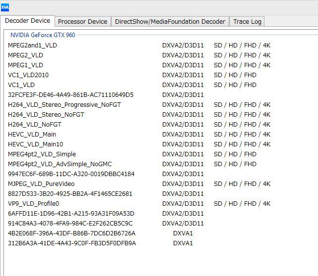

Het is idd. zo dat je met een goede PC kaart altijd een lock gaat krijgen op de UHD/4k zenders. Het afspelen op je PC is iets anders. Alles hangt af van de videokaart waarmee je werkt. Met een gewone videokaart die enkel HD aankan ga je beelden zien , maar enorm schokkerig , dus geen vloeiende beelden welke je video codec ook is.
Check eerst even of je videokaart 4K kan weergeven , dit kan simpel met het freeware programma DXVA Checker. Als je daar geen 4K ziet staan , vergeet het voor vloeiende beelden.
Ikzelf heb een Nvidia GTX 960 , deze kan dit. ( zie bijlage )
Om de beelden via je PC scherm te kunnen bekijken in 4K heb je een scherm nodig die de resolutie aankan zijnde  3840 x 2160  . Met een gewoon HD scherm kan je uiteraard ook kijken in 1920 x 1080.
Ikzelf heb een IIyama G-Master GB2888UHSU PC scherm , de beelden zijn prachtig , geen enkele hapering , dus een vloeiend beeld.
Voor de ontvangst heb ik een TBS6925 kaart , deze gaat perfect.
