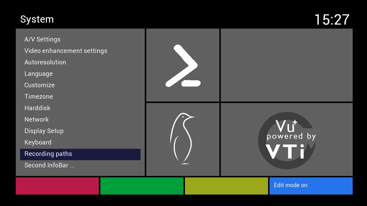

Ik gebruik mijn  NAS voor opslag van opnames en natuurlijk gaat de timeshift buffer daar ook heen. Dat werkt prima maar legt wel een behoorlijke druk op mijn netwerk (zeker als alle drie de ontvanger werken). Ik neem aan dat ik de timeshift op een USB key kan opslaan (128 Gb) maar snap niet geheel hoe ik dat instel.
Iemand enig advies?
VTi?
Menu >> Setup >> System >> Recording paths

uh ja dat ook, donpedro
ik kan het zo instellen op usb
