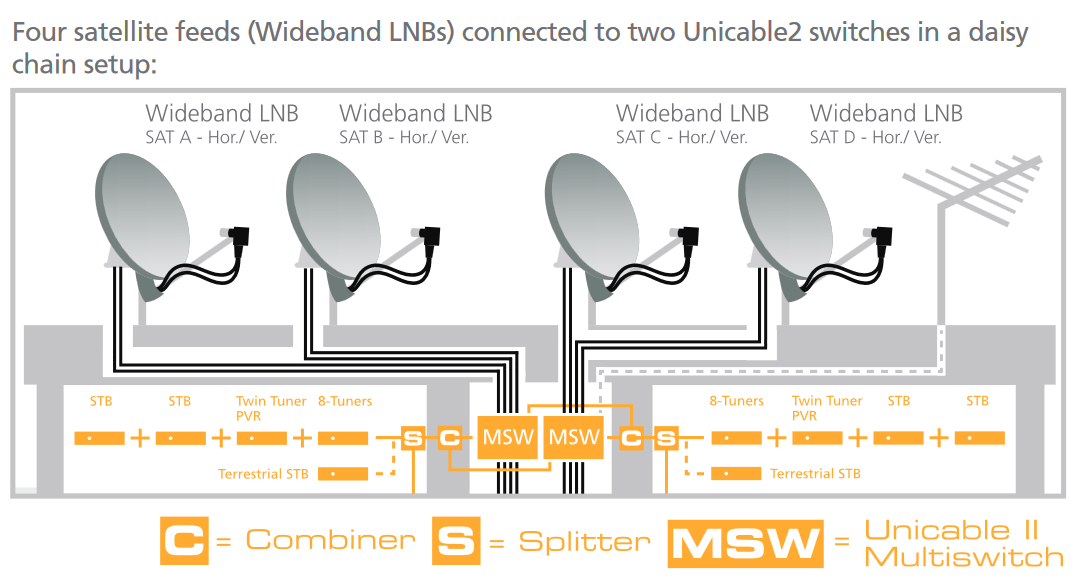

EDIT: Er lijkt een oplossing te bestaan! Het is de unicable combiner! echter kan ik deze niet direct op de site vinden:
Unicable%20II%20Additional%20scenarios%2
Dit zou betekenen daat er dan nog maar 2 kabels het huis in komt

Ik heb contact gehad met inverto en de combiner zal in enkele weken op de markt komen. Dan is het mogelijk om meerdere satellieten van unicable lnb's te voorzien en deze met een combiner te koppelen naar een enkele kabel waarbij de kosten ook nog eens goed gedrukt kunnen worden. Afwachten dus...

Met inverto wideband UNICABLE II multiswitch IDLU-UWT110-CUO1O-32P en de inverto (10.40 of 10.41 GHz LO) wideband IDLP-WDB01-OOPRO-OPP-K kun je voor 2 sats toe met zonder combiner. Hij moet wel een voeding hebben met een power inserter, en geprogrammeerd worden met een inverto IDLU-PROG01-OOOOO-OPP.
Ik zoek nog naar een smalle dLNB die op positie B ingezet kan worden, direct op een combiner. Hij moet dan uitgaan indien een andere satelliet/LNB geselecteerd word.
Helaas blijkt het inverto unicable monoblock IDLB-QUDM20-UNI43-6PP (2 pos) niet beschikbaar.
De Unicable I oplossing is natuurlijk de Inverto IDLP-USS2OO-CUO1O-8PP met twee quattro lnbs.
@Sambir:
De diseqc switches kun je waarschijnlijk vervangen door en combiner. Indien je power zet op je splitter, kun je waarschijnlijk een splitter gebruiken als combiner. (Er gaat, met de splitter met diodes erboven, toch geen power naar de andere receivers)
