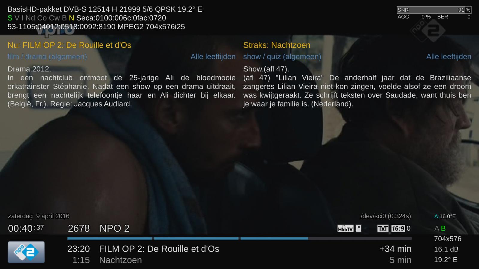

CCcam..... vreemd.... op sat 19.2 gezocht, daar stond NL 2 tussen en die deed het wel. Kennelijk iets verplaatst of veranderd? Bedankt voor je hulp !!!

Op 19.2 zit de SD versie van NPO 2, maar gaat verdwijnen.
Lijkt me zaak dat je zorgt dat je NPO 2 HD (en de rest op 23.5E) gaat ontvangen.
ja zag het ja, heb nu de SD versie van NPO 2 in mn bouquets gezet maar de HD versie kan ik nog steeds niet ontvangen, die blijft gewoon zwart. Ben dus nog niet verder gekomen....
