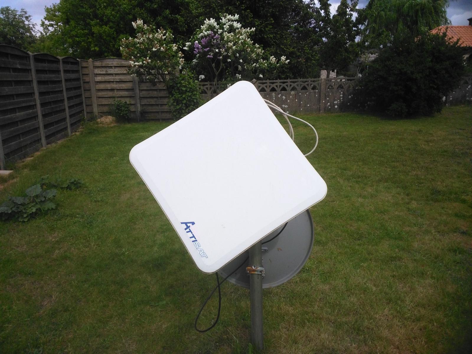

Helaas de voorgestelde attisat schotel gaan ze denk niet accepteren lijkt nog steeds op een schotel.
Het gaat mij niet zo om de prijs 50 euro duurder of goedkoper vind ik niet belangrijk.
Zaak is zo min mogelijk opvallende schotel met liefst de hoogste gevoeligheid.

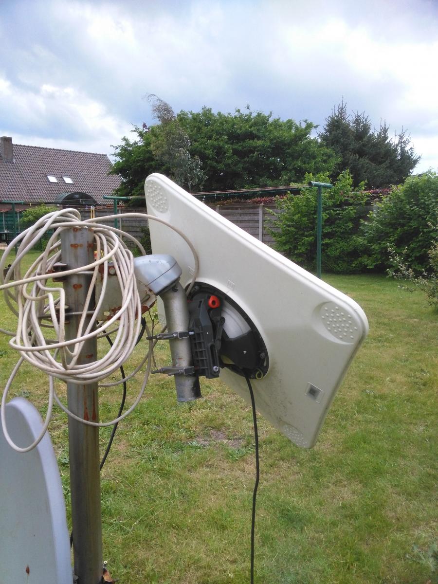

Beetje zitten google en heb deze gevonden wat me wel wat lijkt.
Zie bij de specificaties volgens mij weinig verschillen de prijzen zijn ook ongeveer even gelijk .
Selfsat H30D2+
Antenna Gain 32dbi
With 512 mm
Height 272 mm
Depth 52mm
SelfSat H21D2+
Antenna Gain 33.7 dBi
With 517 mm
Height 277 mm
Depth 58 mm

In Zweden is Canaldigital al een poos de Selfsat H21 aan het promoten... Hij werd positief beoordeeld in tests...
Zelf zou ik wel voor de eerder genoemde wat grotere varianten gaan... of eventueel de Humax H40D
Maar goed, op zich zijn het interessante antennes, omdat ze inderdaad weinig opvallen...
Ik vraag me ook af of je zo een antenne, eventueel zou mogen opstellen, laag bij de grond, aan de voorkant van je huis, aan de straatzijde.
In principe moet je achter de rooilijn blijven... maar als dat de enige "makkelijke" oplossing is om een bepaalde satelliet te ontvangen zou het eventueel ieen uitstekend alternatief voor een gewone parabol kunnen zijn.
Ik vraag me alleen af of je dit probleemloos zou kunnen doen (ivm de regels die in Nederland best streng zijn)
