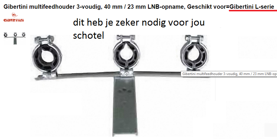

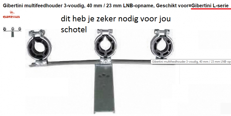

dit heb je zeker nodig als je een L schotel hebt..anders effe google voor jou schotel ..bestaat ook
2 of 3 x lnb keuze is aan jou
dan nog switshen ..keuze genoeg op de markt

hallo trust
ik heb dit hier zo vermeld..in het geval men ook achteraf er nog een 3é lnb zou willen bijplaatsen
dan is Sarauj,toch voorzien om niet nog eens een extra onkost voor beugel enz

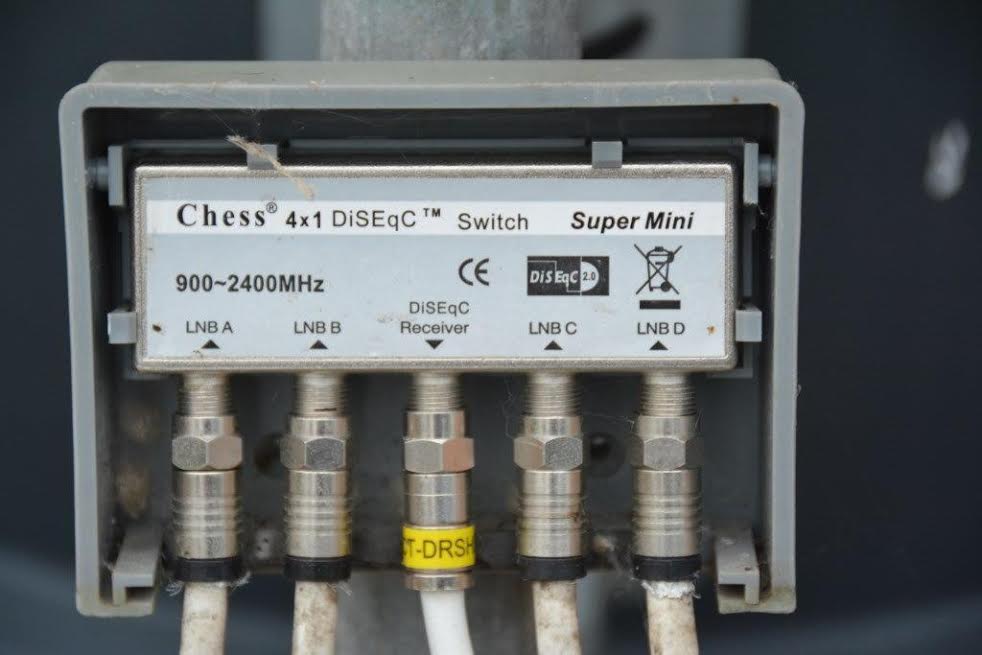

Allereerst bedankt allemaal voor de antwoorden. Ik ga ermee aan de slag. Begrijp ik t goed dat de minimale configuratie voor nu is: 2x een duo LNB, een multifeedhouder voor 2 lnb's en twee (?) switches, 2/1.
@Sprietje: Heb nog NL tv in m'n adsl abo. Is op zich genoeg voor het beetje tv wat wij kijken. We kijken m.n. Duitse zenders en wil er graag Engelse bij (oa channel4). Ik vind CD behoorlijk prijzig, als er een wat kleiner zenderpakket beschikbaar zou zijn voor een leuke prijs dan zou het zeker het overwegen waard zijn.
Dat heet dan twee TWIN LNBs. Een twin LNB is een LNB met twee uitgangen; een duoLNB is een LNB met twee koppen vast aan elkaar op een bepaalde afstand, met een nader aan te geven aantal uitgangen
Een multifeedhouder, en inderdaad, twee 2/1 switches.
En natuurlijk de benodigde kabeltjes ertusssen.

Om de Astra 19,2 en 28,2 te kunnen ontvangen, bestaan geen duo-lnb's.
@Sarauj kan dus alleen met losse lnb's werken op een rail.
Ik heb het even uitgerekend maar de lnb's moeten 121mm uit elkaar staan hart op hart aan de voorzijde gemeten.
@Sarauj, ik weet niet welk type Gibertini 85 je hebt maar je moet even goed uitkijken of de rail wel past.
Maak anders eens even een gedetailleerde foto van lnb-klem hoe die bevestigd zit.
