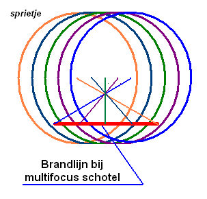

Bij een gewone offsetschotel is de hoogte groter dan de breedte. Bij de Visiosat Bisat  is die een stuk breder dan die hoog is. Dit duidt er al op dat hij ontworpen is om meerdere satellieten te ontvangen. De schotel heeft dan ook geen brandpunt maar een brandlijn, zie bijlage. Het resultaat is dat elke lnb die je op die schotel monteert maar naar een deel van de schotel kijkt en dat de versterking die de schotel geeft lang niet zo veel is als een normale offsetschotel die bedoeld is voor slechts 1 lnb. Vandaar dat ik in bericht 10 al schreef dat deze grotere schotel geen verbetering zal geven t.o.v. je huidige schotel.
