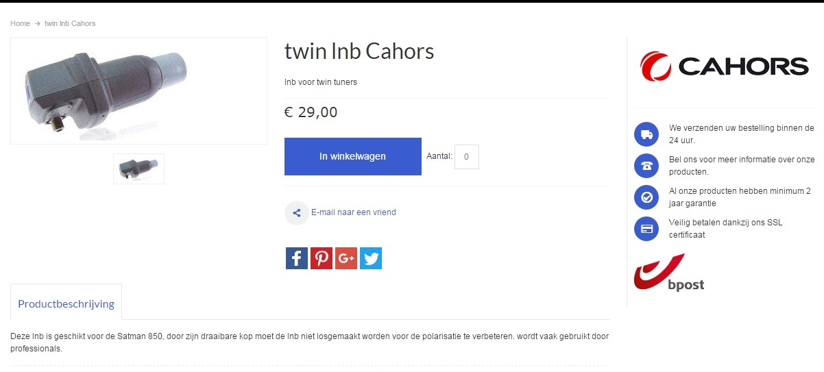

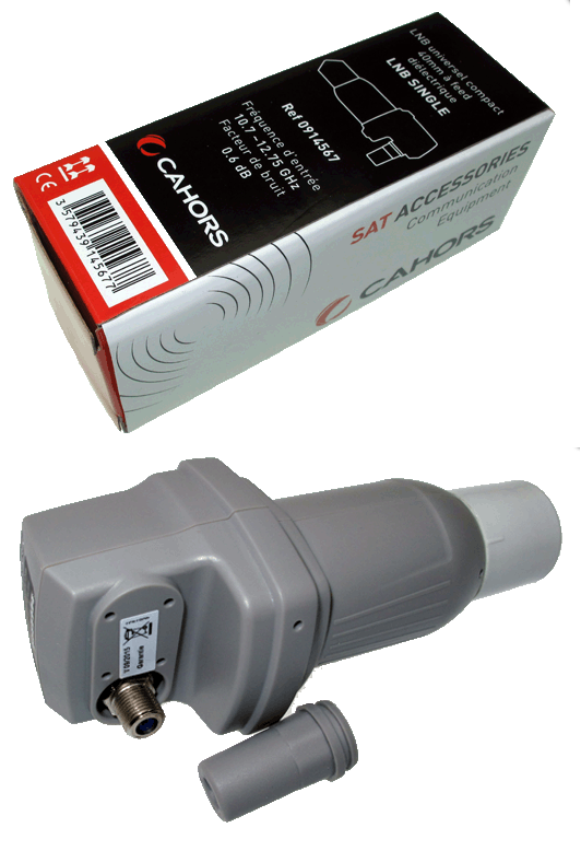

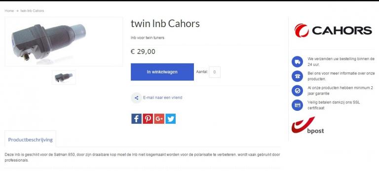

Deze lnb kwamen satkijker en ik tegen , volgens de advertentie is de skew te verstellen door zijn draaibare kop zonder de klem los te draaien .
Iemand ervaring ?
Advertentie komt uit Belgie , foto's van single en twin zijn verwisseld .

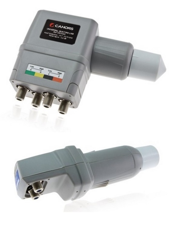

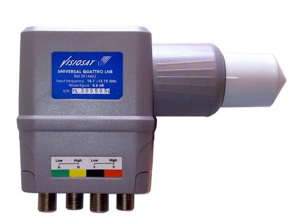

Nee , die kende ik ook nog niet. Hierbij twee afbeeldingen die wat duidelijker zijn van een quattro-lnb en een twin-lnb.
Ik heb de indruk dat je de voorste (witte) kop een beetje los kunt schroeven en dat dan de nek van 40mm als een bus te verdraaien is althans bij de quattro-lnb
Zit die ingeklemd , dan kun je de skew van de lnb dus instellen.
Wel handig.
Misschien heeft iemand een beter verhaal.

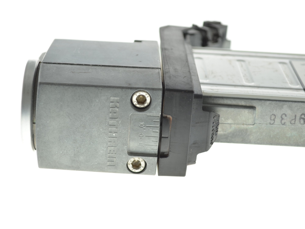

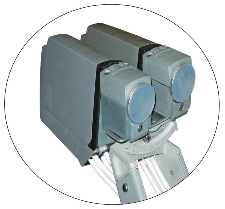

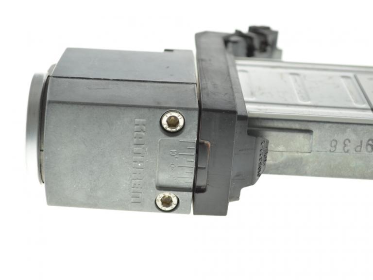

Niet helemaal hetzelfde maar een lnb waarvan de skew ook heel makkelijk instelbaar is, is de Kathrein-lnb. Die heeft ook een prachtige skew graden verdeling, zie de bijlages.
Echt nieuw zijn deze Cahors lnb's niet. Ze staan al in de Cahors-catalogus van 2014 op blz. 25. Daarin is te zien dat ze in single, twin, quad en quattro uitvoering te koop zijn.
  • Moderator

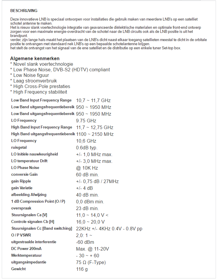

De vertaler had zijn dag niet, afbeelding afwijzing   40 dB min. :D
Kennelijk word de image rejection of spiegelfrequentie onderdrukking bedoeld.
Maar of je echt de skew kunt instellen zonde de klem los te maken is mij nog niet duidelijk.
Tja dat van die skew-instelling is me ook nog niet duidelijk. Ik lees er verder op alle sites niets van en ook niet bij Cahors zelf.
aangepast door Sprietje

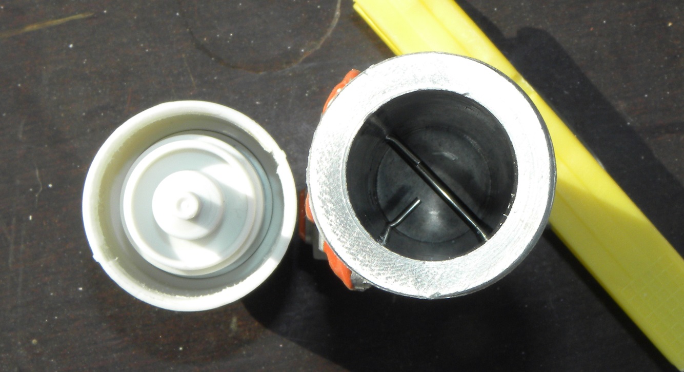

Zou het niet zoiets kunnen zijn als met de dielectric plate in een C band lnb , een teflon plaatje vast aan het voorste gedeelte van de Cahors lnb wat draaibaar is ?
In de C band lnb word daarmee het signaal "omgebogen"

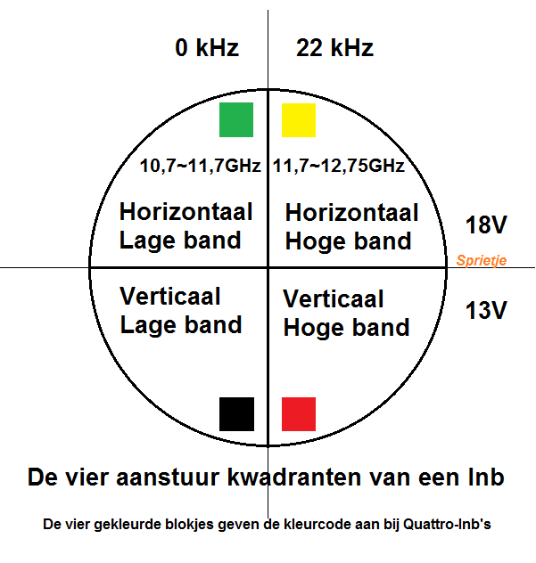

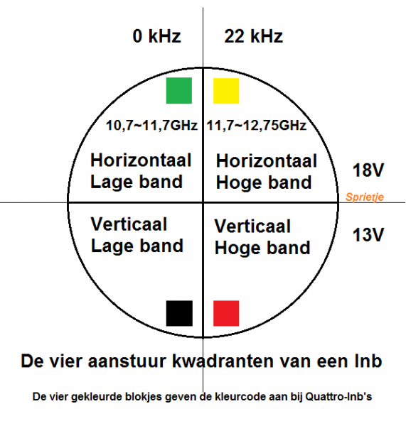

Even een dom vraagje tussendoor, waarom staat er op bovenste plaatje Low High Low High boven de aansluitingen, ze geven alle 4 toch het zelfde signaal door?
aangepast door peper
Mutant HD51 4K 2 keer, Xtrend ET4000, Openpli 7, Schotel Trax 64, 2x 1e Tripleblock lnb, Astra 1,2,3  / 2e Duoblock lnb, Astra 2,3
Beste peper
Het gaat om een quattro-lnb en die heeft vier verschillende aansluitingen, zie bijlage.
Deze lnb kun je alleen maar gebruiken op een multiswitch.
Een quad-lnb heeft vier dezelfde aansluitingen. Die kun je gebruiken op een diseqc-switch.

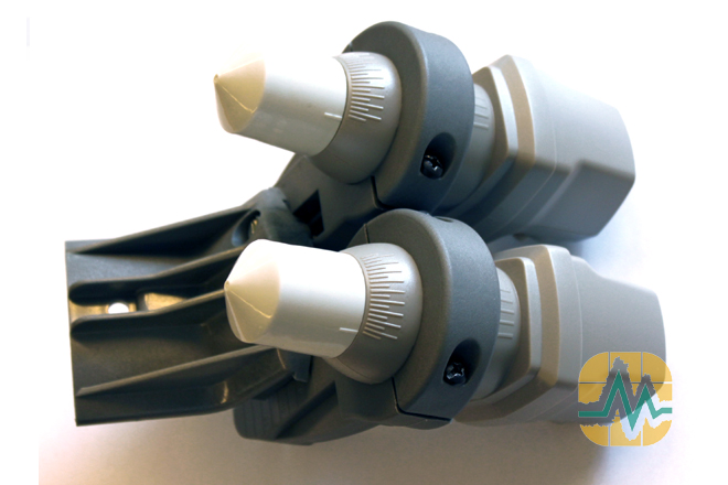

Op een Belgische site lees ik het volgende:
Sinds Tv-Vlaanderen op de hogere frequenties uitzend is het heel belangrijk dat je kruispolarisatie klopt.
Bij schotels met 4 lnb’s is dat soms wat werk.
Nu heeft Cahors ( Visiosat ) lnb’s op de markt gebracht waarbij je de kruispolarisatie kan regelen nadat de lnb reeds gemonteerd is. Dit zorgt voor een snellere installatie.
Helaas nog steeds geen beschrijving kunnen vinden hoe het werkt.
Verder heb ik nog een duidelijke foto waarop de skewstreepjes goed te zien zijn. Misschien toch het teflon plaatje?

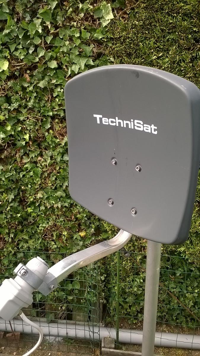

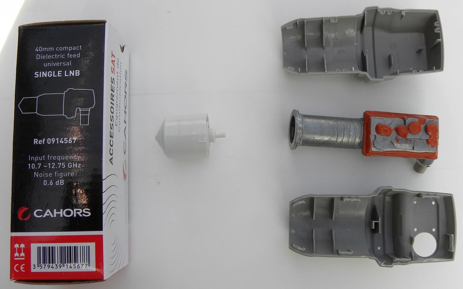

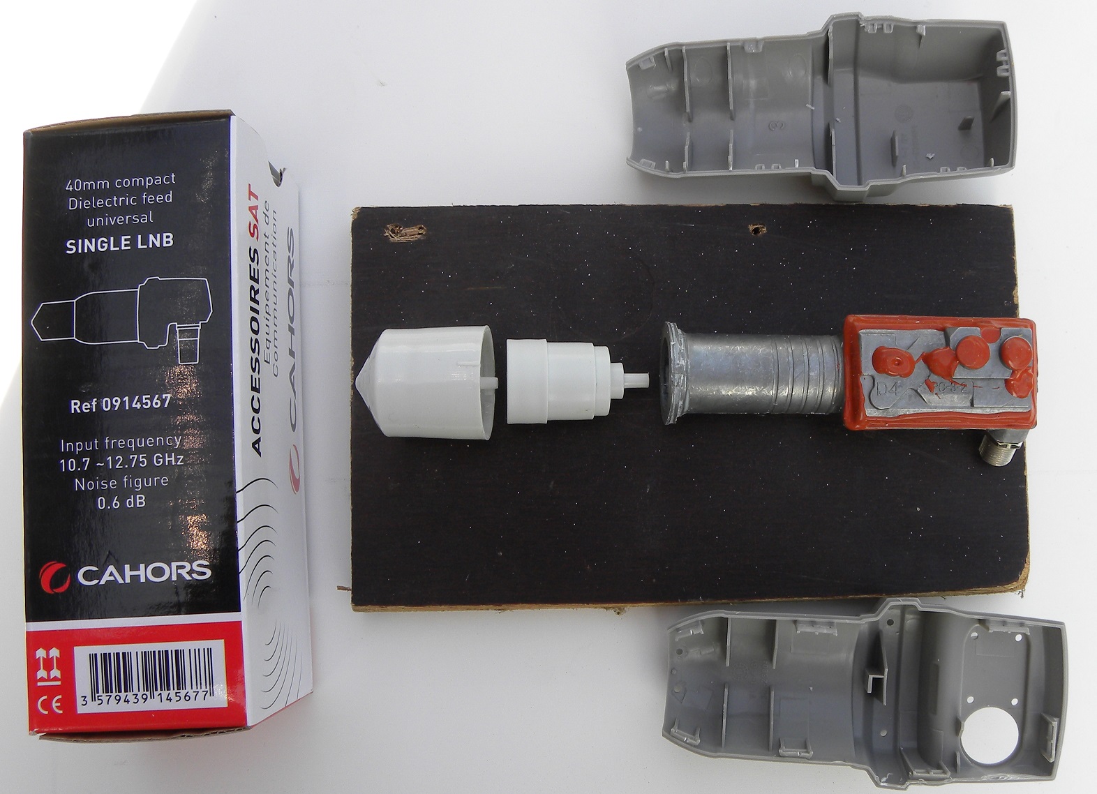

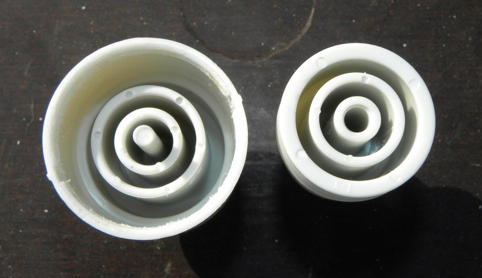

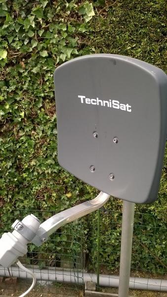

De skew-instelling is mij nu wel duidelijk na het open maken van de lnb.  Er zit alleen iets extra in de lnb kop.  Deze is te draaien maar hoe ik ook test ik kan geen verschil met het verdraaien van de skew meten, wat opvalt is wel dat de lnb niet schuin hoeft voor het beste signaal.
Getest op de Astra 3b op 12168-V-27500   en op Astra 2g  op 11553-H-22000
Getest zonder de kop, alleen de binnenste kop, en alleen de buitenste kop en origineel.
Zonder de kop 6,9db en 9,5db, binnenste kop 7,6db en 11,1db, buitenste kop 6,9db en 11,1db, origineel 7,6db en 11,1db. Getest op een Technisat 35 schotel.
Heb laatst ook samen met forumlid "trust" metingen gedaan maar ook geen skew verschil kunnen meten.
Zie hier de lnb.
Van horen zeggen of zelf uitgeprobeerd?
