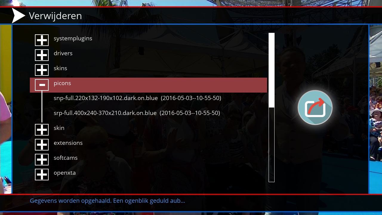

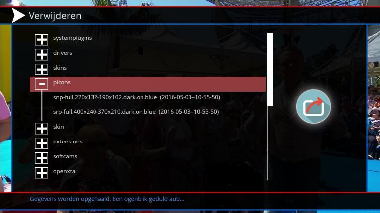

Hoe verwijder ik al de picons van mijn Duo 2?.
Ik wil ze dus niet overschrijven, maar echt helemaal uit mijn systeem.

menu dan applicatie dan onmiddelijk rode toets en effe wachten ...daar zie je dan picons staan en verwijder dat dan en je box terug herstarten
nu zou het toch  zonder moeten picons zijn

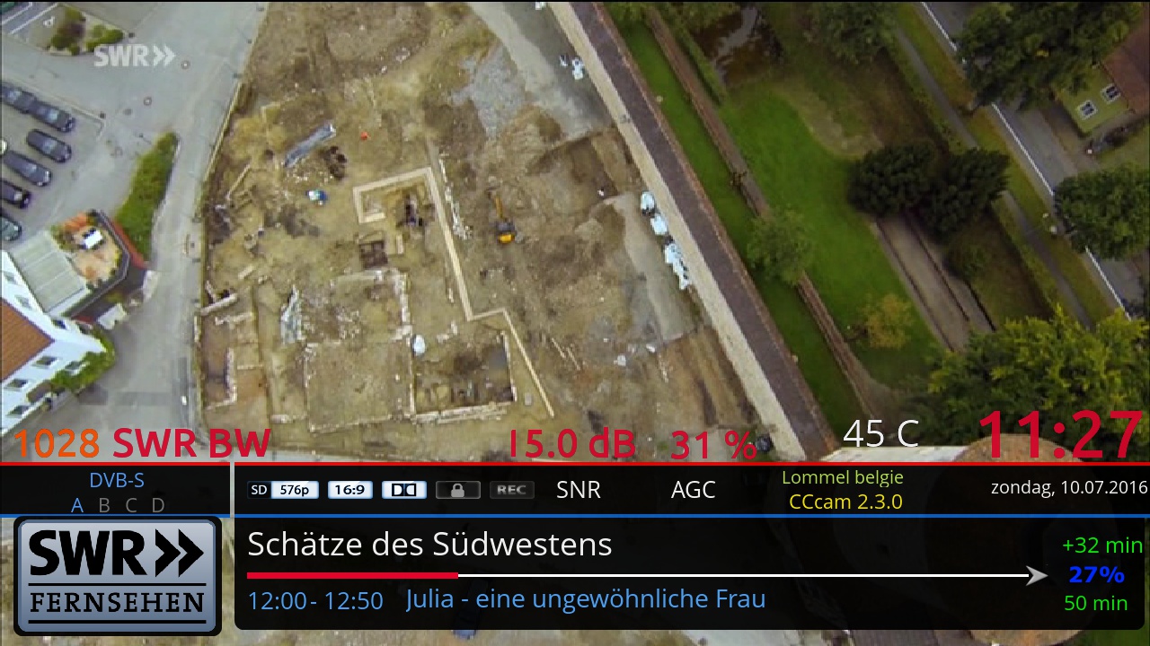

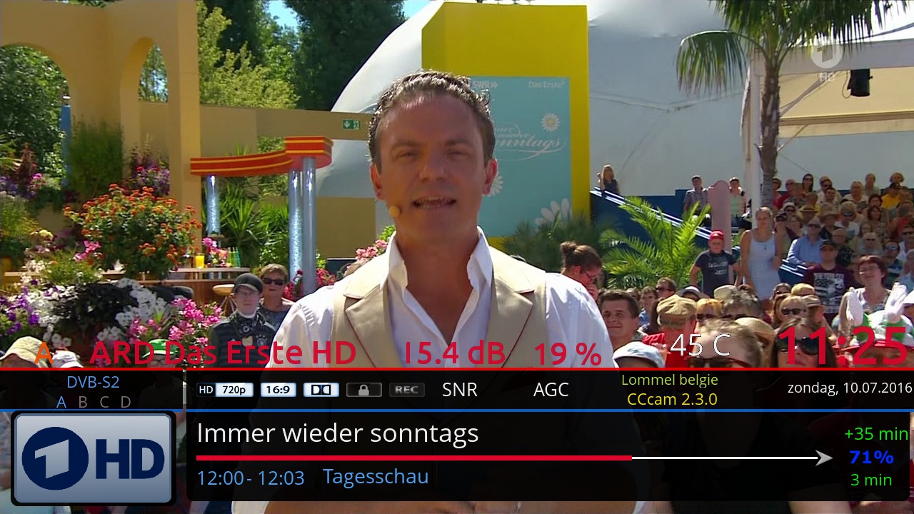

Heb een probleem met picons van ARD 1, en de SWR zenders, daar zit in het midden van het plaatje een wit vlak.

Ondanks totale verwijdering er van, doet zich bij de vernoemde zenders zich dat nu ook voor.
Het vreemde is wel, in de infobalk géén probleem, alleen in het LCD venster.
