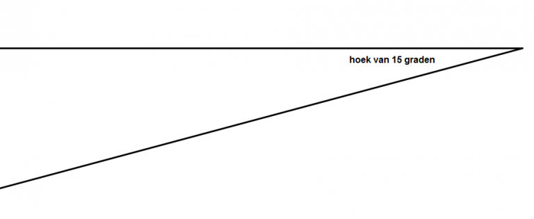

De duo-lnb van TV Vlaanderen past in Neydens prima op de 60cm-schotel.
Controleer eens even of je de schotel met duo-lnb goed hebt staan.
De kop van de Astra 23,5 moet in de klem staan en de duo-lnb moet 15 graden schuin staan. Dat is in Neydens dus wat meer dan in België.
Ik heb een hoek van 15 graden toegevoegd. Even uitprinten en uitknippen en achter op de lnb pakken. Nu kun je meteen zien of de duo-lnb op de juiste schuinte staat ingesteld. De vrijhangende kop van de Astra 19,2 moet lager staan.
