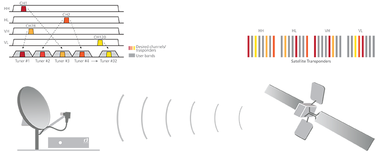

Dit duurder zijn komt denk ik vooral door de technische oplossing die deze mogelijkheid heeft.
Als ik de techniek zo even bekijk, dan krijgt elke ontvanger zijn eigen vaste frequentie bandbreedte op de ene kabel, welke dan weer 'vertaald' moet worden in de ontvanger.
Maar er moet dus 2 maal een 'vertaalslag' worden gemaakt, in de ontvanger en in het LNB circuit
Een houtje touwtje voorbeeld;
Transponder A zit op kanaal 12 en jouw ontvanger plek is toegewezen kanaal 4 op die ene kabel.
Nu moet het LNB 12 omzetten naar kanaal 4 en de ontvanger kanaal 4 omzetten naar kanaal 12.
Switch je nu naar kanaal 27 gaat deze info naar het LNB over deze ene kabel op kanaal 4 en dan zal het LNB zich afstemmen op kanaal 27, om vervolgens het beeldsignaal terug te sturen over kanaal 4.
Denk dat de techniek van het 'converteren naar' het prijskaartje bepaald.
